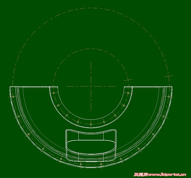

[求助] 如何去除中心构造圆的上部分呢。
发表于 2011-9-21 16:49:50 | 显示全部楼层 |阅读模式 来自: 中国安徽合肥

6 p1 o% u5 j. ~0 e1 M  J2 G图中效果不是我想要的,我想要的是中心构造圆只需要下半部分。可是上面也不知道怎么去除了。真是头大了。请高手帮一下,或是有别的方法做的,谢谢各位了。' ~* I, I) [1 p& D
( T1 h2 X  s" I
谢谢各位帮我出主意,可是这中心线是阵列出来的,如果自己动手草绘不是我的小命给搞没有了。也不知道怎么办,只有阵列才会出现那些小圆的中心线都指向阵列中心了。这些手动草绘是出不来的。
发表于 2011-9-21 19:34:51 | 显示全部楼层 来自: 中国广东肇庆
和草绘差不多,剪了它
kevin_pcac + 2 技术讨论
发表于 2011-9-21 20:04:40 | 显示全部楼层 来自: 中国广东东莞
你可以把构造圆画成半圆弧形(先画普通弧,再右键点击,再出现的菜单中点构造)即可。
kevin_pcac + 2 技术讨论
发表于 2011-9-21 21:45:00 | 显示全部楼层 来自: 中国江苏南京
最直接的方法就是用修剪把不需要的剪掉就好了
发表于 2011-9-21 22:04:46 | 显示全部楼层 来自: 中国广东东莞
你也可以 草绘出半圆 , 再修改线型为点划线,注意设置和视图相关、
kevin_pcac + 2 技术讨论
 楼主| 发表于 2011-9-21 22:17:57 | 显示全部楼层 来自: 中国安徽合肥
发表于 2011-9-22 10:58:20 | 显示全部楼层 来自: 中国香港
不要全视图,用半视图或局部视图就好。6 U( U7 W# t! D$ @( E
哎!!
 楼主| 发表于 2011-9-22 22:24:45 | 显示全部楼层 来自: 中国安徽合肥
7# nidezuiai 7 B& C! I$ o, I* m7 ~% L) a
, M  W- C+ K* V7 k
这不是解决问题的办法,如果是总个图中只有部分阵列怎么办,也使用半视图吗?谢谢你 了。
发表于 2011-9-23 12:43:24 | 显示全部楼层 来自: 中国香港
7# nidezuiai  2 s) T# h7 O& ?4 }! |! k3 e' q7 d
- C" N- a+ f5 \  i# Y这不是解决问题的办法,如果是总个图中只有部分阵列怎么办,也使用半视图吗?谢谢你 了。  p: W4 M& i, @4 m1 b
wjt276 发表于 2011-9-22 22:24 http://www.3dportal.cn/discuz/images/common/back.gif
8 @* Q# @' i# B0 m0 S9 s0 Y0 @楼主不厚道,你说是图中的,
发表于 2011-9-23 15:27:27 | 显示全部楼层 来自: 中国广东珠海
如果这个圆是软件阵列时自动带的(radial_pattern_axis_circle    yes),去不掉半边的(但可以不显示);要是手工画的怎么弄都行。5 L' R  G( \+ X* y, Z& p
不知以后新的版本能否改进。
发表于 2011-10-11 14:18:40 | 显示全部楼层 来自: 中国北京
阵列180度角就可以.
