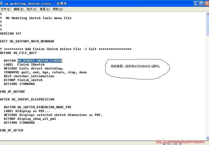

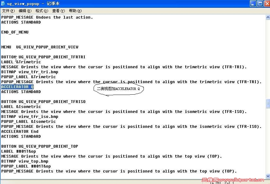

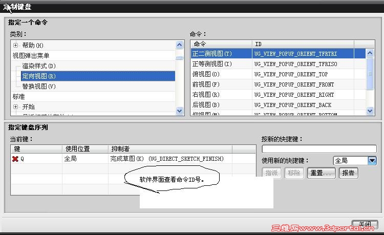

我想定义一套自己常用的快捷键,每个功能都是用一个键位做出,而且是要做出来的快捷键每一台机都能用的。
& O' g7 A  [- f0 Y8 \7 C我碰到的问题是,例如我要将正二测视图用Q键,在软件界面定制键盘里查得正二测视图ID为UG_VIEW_POPUP_ORIENT_TFRTRI: o7 f: ^" e+ S; r' A; r8 H
跟住在NX 7.5\UGII\menus文件夹下查找men文件,在ug_view_popup.men文件查到ID为UG_VIEW_POPUP_ORIENT_TFRTRI,OK在ACTIONS STANDARD上一行加ACCELERATOR Q,搞定重起UG,可是还是不能用,在软件界面里定制键盘里看看原来是完成草图(UG_DIRECT_SKETCH_FINISH)抑制不能用,我想把完成草图的Q快捷键删除可是找光所有的men文件里UG_DIRECT_SKETCH_FINISH根本没有ACCELERATOR Q语句,请教高手应该什么办,不要说在软件界面里定制,这样的话在另的机子就不能用了。还有很多单键都被定制了,可以里面根本看不到ACCELERATOR语句。完成草图也可按Ctrl+Q可是我搜光所有的men文件都搜不出Ctrl+Q,本身软件里的快捷键是什样定出来的。
发表于 2011-11-7 13:56:07 | 显示全部楼层 来自: 中国山东潍坊
这个设置不会改文件里的文件的
