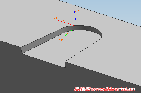

" \& p' {5 n8 F9 c5 k$ RNX4中无论是等轴铣的清根还是流线铣的清根,出现跳刀的情况太常见了,即使用公差和边界控制仍然很不理想。每次看到要清根的立体公刀路乱飞,真是头大
1 i% }- D2 h/ @& |' a* I8 ]; y/ j4 R) a$ k2 n/ h2 R/ h$ R5 v; e: [
不知道用UG做立体公的兄弟用什么方法做得理想一点?- X6 k  h0 o! p
# T0 Z5 X" u/ a9 X7 `, S) N还是上个样图,清这里,要突出一些

用立铣刀就可以了

用立铣刀就可以了
7 h- u! g* l" U5 l) nmengfansheng 发表于 2011-9-21 20:35 http://3dportal.cn/discuz/images/common/back.gif
! v! M/ @+ r+ R3 |. ]9 p
+ R9 u$ f9 C5 n3 q$ {1 K两个面都是斜的,所以想用平刀做个清根,就不想拆成两个公了。不过今次跳刀厉害多了。
