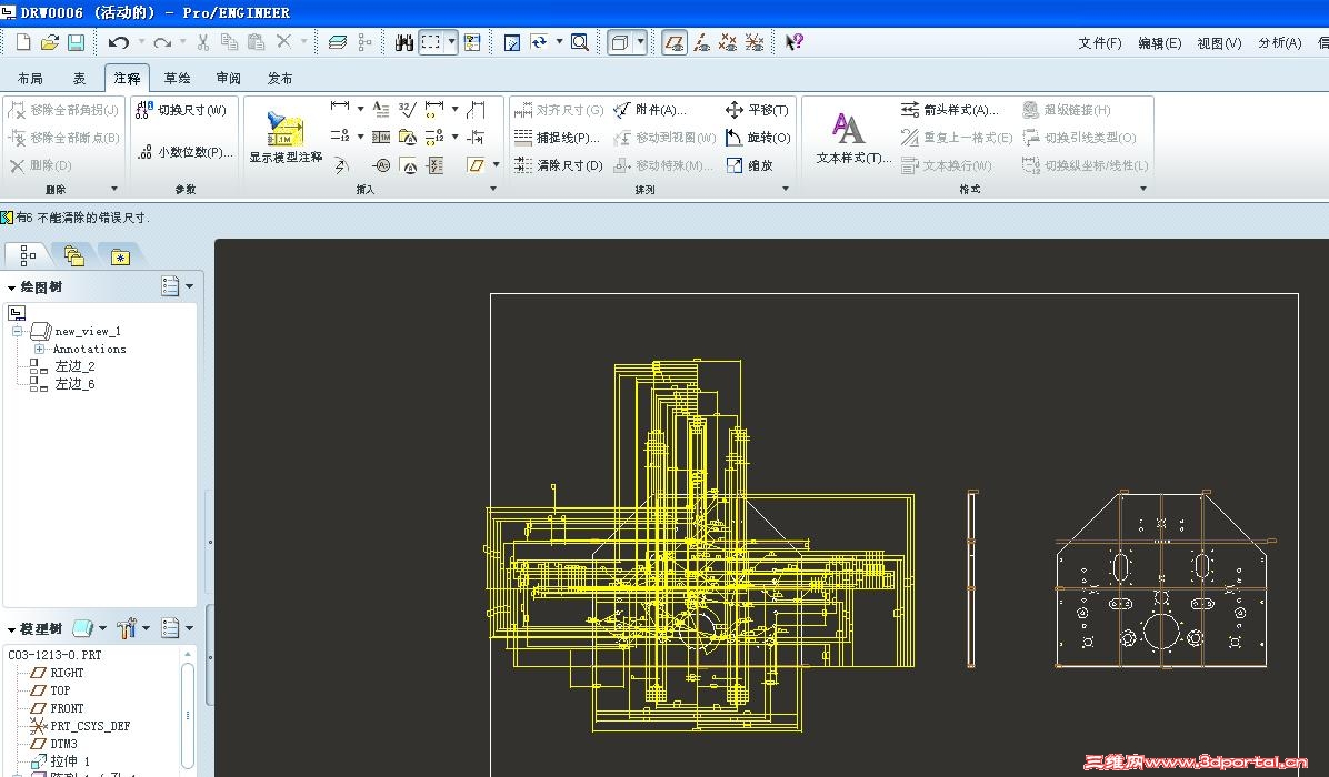

[求助] proe 5.0出图时怎么让三视图尺寸显示出来?
发表于 2011-9-21 18:14:12 | 显示全部楼层 |阅读模式 来自: 中国辽宁辽阳
发表于 2011-9-21 19:32:57 | 显示全部楼层 来自: 中国广东肇庆
在注释里,最好自己标注,同时最好看下基础书,这些都是最基本的东西
发表于 2011-9-21 20:08:27 | 显示全部楼层 来自: 中国广东东莞
在绘图配置选项理由设置。allow_3d_dimension yes。
发表于 2011-9-26 18:17:44 | 显示全部楼层 来自: 中国上海
$ F  {: m% @$ @( T, u: M0 ^$ Yfraud 发表于 2011-9-21 18:14 http://www.3dportal.cn/discuz/images/common/back.gif
: |6 [  u) y& H' y! P" J  L: E4 m6 o1 r点注释,看左上角的常用菜单里的“注释”,然后点旁边的那个很黄的“显示模型注释”,我说的是PROE5.0,如果是3.0的画,和这不一样,但也类似,
