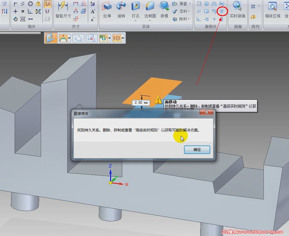

Solid EdgeST4面相关-固定+ y( b4 E& G1 k' h6 F
, m% }/ O0 K* Q
在模型面中固定种子面固定的面无法在模型面的当前位置之外移动或旋转,但可以调整大小。例如,如果您固定一个平的面,然后移动一个相邻面,则固定面将维持其位置,但是当移动相邻面时可以使其变得更大或更小。如果选择集中存在不止一个面,则所有的面都被固定。# r- M- T4 V  f' L% M! P
固定关系会自动设置为持久的。
" J0 G% X; o4 b6 z" |4 _0 ?可以首先选择固定命令,然后定义要固定的面。% w& c' J+ R8 x5 s3 d  l9 M4 Z
也可以先创建种子选择集,然后选择固定命令。7 G' Y2 B! H* m
