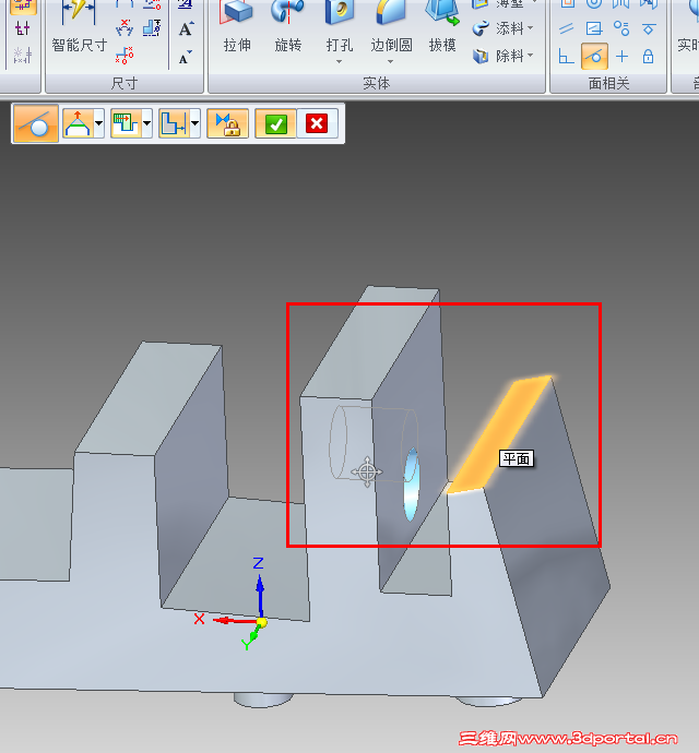

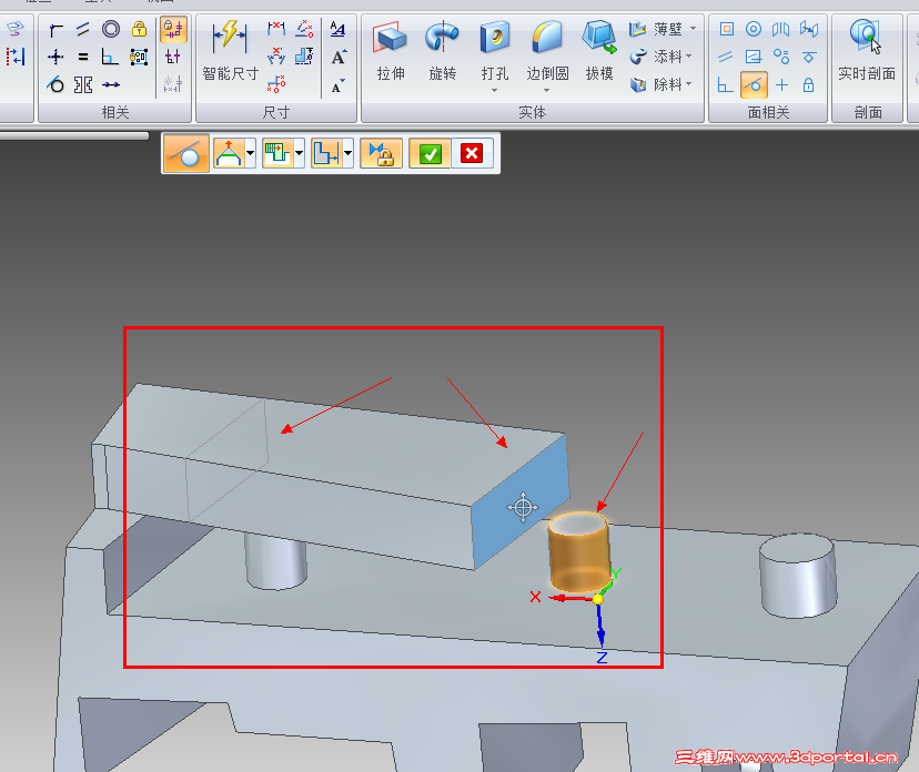

Solid EdgeST4面相关-相切, k* u3 V( r  u1 D# e$ g6 _- v; f% H
. X; f+ j3 F, ?$ w
使种子面与目标面相切。
8 i! @, K: c! K. o7 N) f) C默认情况下,相切关系会持续存在。在命令中时可以关闭持久选项。2 C- E' t% D# n% A4 R, v
可以首先选择相切命令,然后定义并选择种子面和目标面。5 o8 w4 T+ P7 {0 j9 g
也可以先创建种子选择集,并选择相切命令。再选择目标面。# g+ d# m( g( z6 U: Y$ ]
注释:
) G/ u/ C' X" a/ F7 U# J/ X. F结果必须是理论相切。如果结果生成两个实际接触相切的面,将显示错误消息。消息:无法修改模型。
