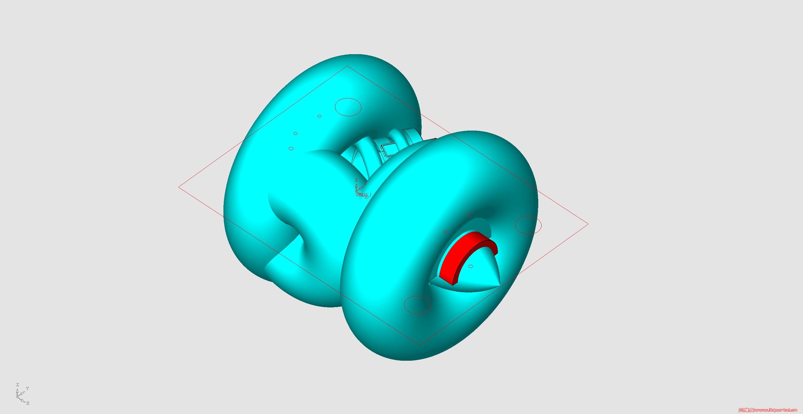

各位来看我导入文件,希望高手帮忙解决。

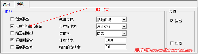

发表于 2011-9-22 12:16:56 | 显示全部楼层 来自: 中国上海
按照图片设置导入试试看

发表于 2011-9-22 12:26:12 | 显示全部楼层 来自: 中国台湾
用B樣條曲面导入,要注意曲面可會變形
发表于 2011-9-22 13:07:38 | 显示全部楼层 来自: 中国浙江绍兴
赞同4楼的说法可以用其他软件做中转 $ f9 N& s; c8 B) k2 K% B
7 K, a9 `6 [8 p; f5 o3 z 11.jpg 这个也挺好的
1 |& |' Y+ Z9 B2 a* F4 }# h! w' F' z% f  Z( k1 ^
UG转出的IGS用Cim打开又是也会出现楼主那样的情况
6 ~: l' ]/ W; ~3 n! q2 ?6 b2 l! x# X* F3 O" V2 ]! W
如果是实体的话  建议转step格式要好一点
 楼主| 发表于 2011-9-22 17:23:11 | 显示全部楼层 来自: 中国山东青岛
9.1版本就没问题,谢谢各位,我试试。
