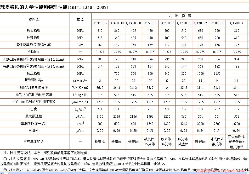

QT450-10的密度是多少啊
发表于 2011-9-22 12:11:33 | 显示全部楼层 来自: 中国江苏扬州
因为是铸铁件,有一定的内部孔洞类缺陷,QT的密度有一定的波动。此外石墨的大小,分布情况,也有一定的波动,这些都会影响密度值。QT450密度:大约7.1g/cm^3

发表于 2011-9-22 13:08:25 | 显示全部楼层 来自: 中国湖南岳阳
密度7.1左右。

发表于 2011-9-22 13:45:06 | 显示全部楼层 来自: 中国江苏常州
楼上提供材料的机械性能是经过处理的?还是如备注的,常温下的测定值?* O5 J: s& T+ b! i* H
好像稍微有点偏大!

& H. b9 Z# p7 e3 ~+ P  r谢谢各位了,我只需要大概值就可以了。- P! n0 H) \) {* J1 {

应该有指定的密度 不过铸铁里面有时候有气孔。

我们一般按7.2计算
