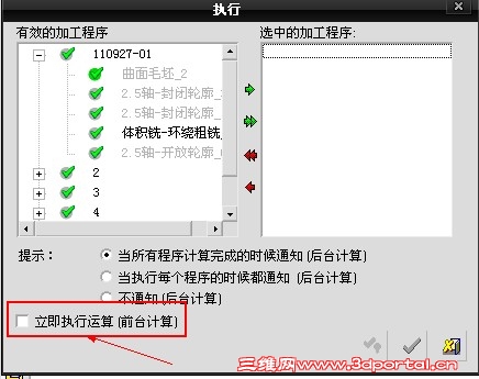

后台运算和前台运算在哪里设置的?我的怎么都是后台运算的?
 楼主| 发表于 2011-9-27 20:38:40 | 显示全部楼层 来自: 中国浙江宁波
& S; k# b: u7 ?, }' I. qligangnet 发表于 2011-9-26 21:14 http://www.3dportal.cn/discuz/images/common/back.gif
  o) Q$ M- T/ I3 P+ W% c. w默认是后台计算的,你可以在计算时打勾“immediate execution”

发表于 2011-9-28 10:07:05 | 显示全部楼层 来自: 中国江苏苏州
贴个图片,还没找到。没发现藏在哪个位置?
发表于 2011-9-28 11:34:35 | 显示全部楼层 来自: 中国山东青岛
本帖最后由 hhylxc 于 2011-9-28 11:36 编辑 ( x5 h- g9 K1 a, [5 x: ~" {
贴个图片,还没找到。没发现藏在哪个位置?9 C: k% k3 C  r& _
youyuanonline 发表于 2011-9-28 10:07 http://www.3dportal.cn/discuz/images/common/back.gif
发表于 2011-9-28 14:15:30 | 显示全部楼层 来自: 中国江苏苏州
嗯,看到了....
