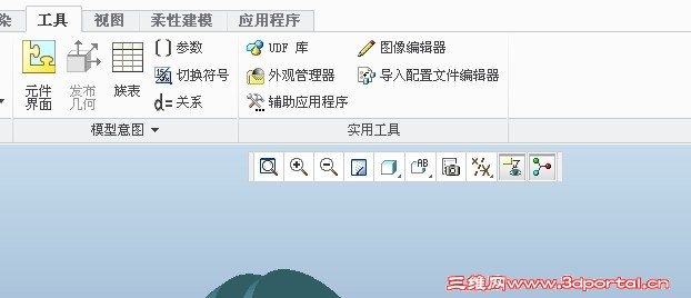

creo实用工具下的工具条能不能移到别的位置+ z+ H: b# X$ y# N3 C( L1 N/ ?* R

他们故意这样设计的类,呵呵

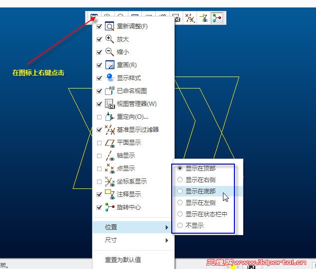

能不能只有图标,不要中文啊
发表于 2011-9-23 16:14:19 | 显示全部楼层 来自: 中国广东珠海
图形工具栏可以放在上,下,左,右,等,在窗口设置中设置! j2 G" W& T, y, q5 h5 ]
如果不要中文显示,右键,选隐藏命令标签就可以了;
* W9 b4 D  m- O. \" ^& U5 }: A也可以单独隐藏任意项中文显示,只要把鼠标放在想要隐藏的项目,右键皆可
发表于 2011-9-25 09:43:53 | 显示全部楼层 来自: 中国广东东莞
如图: 在图标上右键点击在下面菜单有选项可以移动位置, 也可以不显示 。
