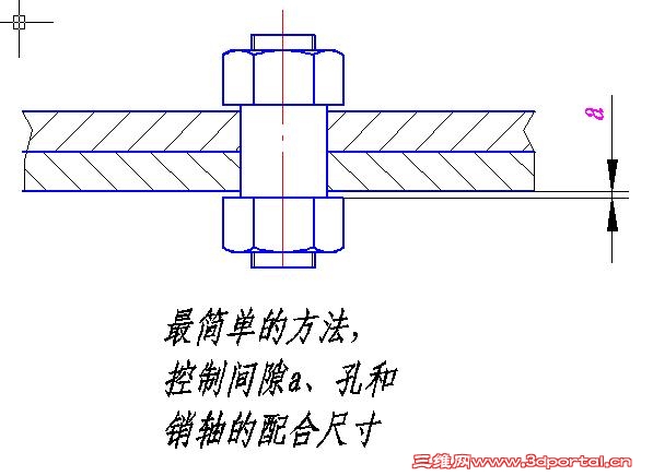

[求助] 零件在中心铰接,怎么才能做到间隙小耐磨方便拆卸
发表于 2011-9-22 17:08:40 | 显示全部楼层 |阅读模式 来自: 中国广东广州
5毫米厚,大小为60*8毫米的不锈钢片。5 `$ D: R: @+ Q# n, x, N3 b
# i& ], m) C  Y7 B/ A% F
两个问题请教:, m0 c+ W) B, j2 F
1,两个不锈钢片,在面积中心点串在一起,像剪刀那样,自由转动,互相之间间隙足够小,耐磨,拆卸方便。应该用什么样的零件或者销?1 E& T0 o  K5 \. W  i
2,如果把两个不锈钢片,在面积中心点串在一起,并固定在一个基板上,跟上面1的要求一样,用什么零件好呢?

1.可以利用两个面贴紧,上螺母到适当位置调整,螺母要止动。
8 E  J  @6 e" d. ?. C. j* z8 K2.可以利用中间的销同时转动来达到自由转动而且互相之间间隙足够小、耐磨的目的。要加弹力压紧。
, \1 u- h5 c, y5 y2 |9 S$ ^) B8 @  v材料都可以,铁,不锈钢,铜。& K7 b2 j; Y2 O
小建议请参考。

建议一块钢板留有加工余量,在接触地方留一个小圆柱凸台,另一个加工一个圆柱凹槽,圆柱面选合适配合,接触面选合适加工精度等级,再用螺栓把住即可。) f* d. d: V) M" t+ Z: n
关键看此两件是做什么用的。。。

1.在中心钻孔,用不锈钢螺钉加螺母连接,螺母下加弹性垫圈。材料只能采用不锈钢,其它材料会产生腐蚀或磨损。! d& G: q1 B# z" d3 k
2.直接用不锈钢螺钉上在基体上,螺钉下加弹性垫圈。

谢谢WWXGO,bihumanbu,nbjwbzj, K* D- ]8 x4 h. V. L! n
主要是要求互相转动要灵活,但间隙要小,不能跟剪刀那样铰接的地方很松,间隙太大。
0 x) d# M3 x$ o5 k$ }7 J5 I+ {# T  K# u  s, p* T9 R
还有个要方便拆卸。9 r4 O1 c% G( O3 S9 s
要求有点矛盾。。呵呵

应该简单吧。最简单的就是参照剪刀的销轴,一般剪刀的销轴是铆住的,可以把一头或两头改成螺母拧紧,这样方便拆卸。间隙大不大要自己控制销轴的尺寸。
