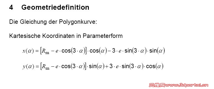

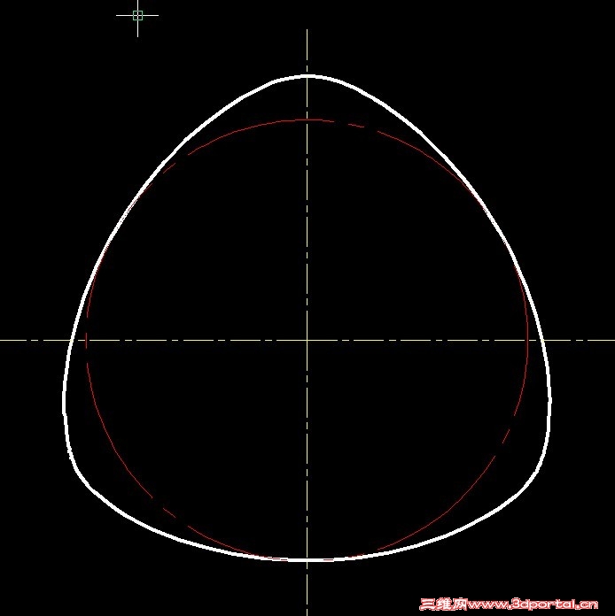

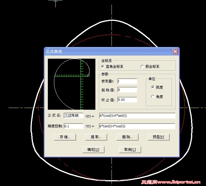

求助在CAXA中设置多边形 p3g计算图,那位大侠帮帮忙指点一下在高级曲线中怎么样设置?
