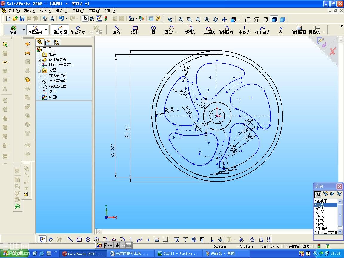

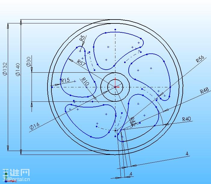

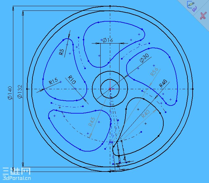

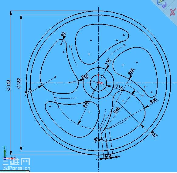

刚找到一个草图,非常考验对草图几何关系、尺寸的处理,大家尝试做一下(尺寸是全的,没有缺)3 [" i$ |( {$ S5 `  g8 W
- c2 z. W0 r. B4 _  m" G要求:草图完全定义. V+ B* [. m( h/ }
3 ~7 \7 e' w- V" |

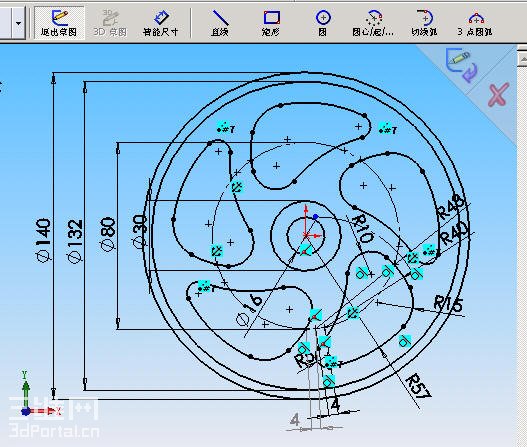

发表于 2006-3-29 16:24:35 | 显示全部楼层 来自: 中国浙江宁波
挖~~我为什么标来标去总差一个尺寸
发表于 2006-3-29 16:42:04 | 显示全部楼层 来自: 中国浙江宁波
这个清楚点!请斑竹看看!怎么回事!哪里不对了
参与人数 1三维币 +10 收起 理由
tianma_liu + 10 加分鼓励
 楼主| 发表于 2006-3-30 13:46:24 | 显示全部楼层 来自: 中国河南郑州
原帖由 軹愛メo黒o黒 于 2006-3-29 16:42 发表
4 G) o6 J4 i- v( U7 H7 ?这个清楚点!请斑竹看看!怎么回事!哪里不对了
$ f1 {# _0 Q; j9 d  @( p' O/ g+ }1 I6 u% n
眼睛是看不出来的!使用鼠标拖动一下,它会沿欠定义的方向移动,这样,能帮助你分析出欠定义的原因

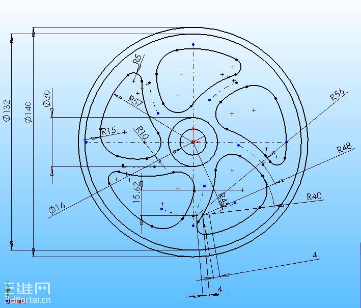

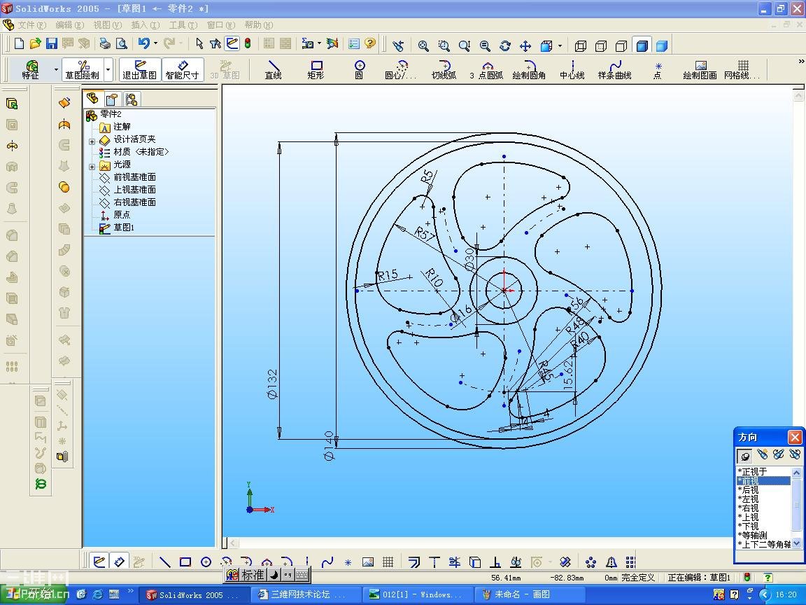

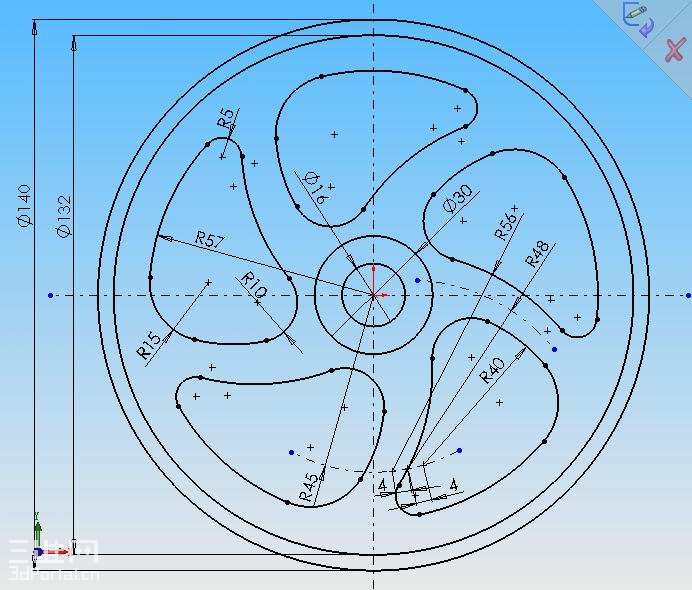

发表于 2006-3-30 15:10:09 | 显示全部楼层 来自: 中国河南郑州
q我作了 一个
请看看对不对。。。。。。。。。。。。。。
参与人数 1三维币 +10 收起 理由

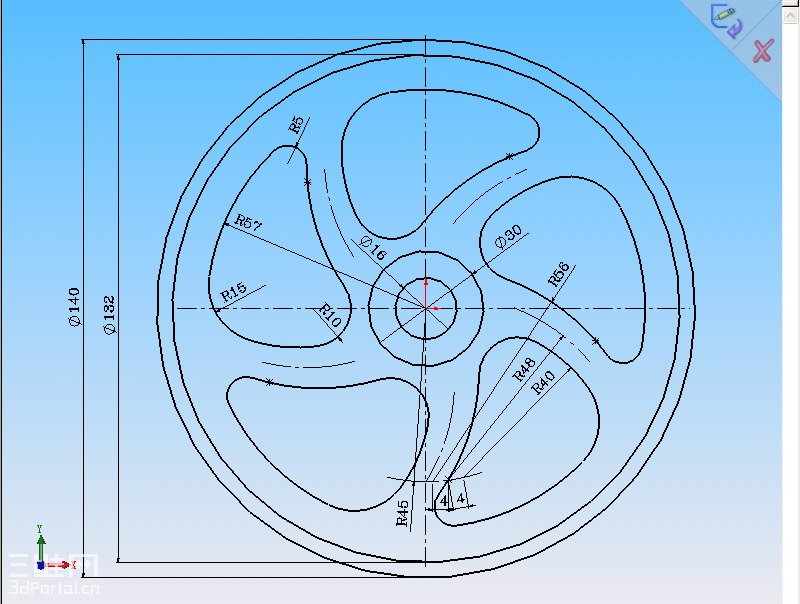

发表于 2006-3-30 16:32:34 | 显示全部楼层 来自: 中国浙江杭州
搞好了,请版主鉴定吧+ \1 T/ E+ J% }. a: H! Q% D
/ I$ s' |' R( k$ J- o2 J0 B[ 本帖最后由 wqxcad 于 2006-3-31 12:12 编辑 ]

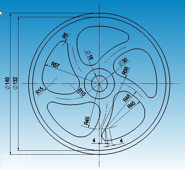

发表于 2006-3-31 08:51:37 | 显示全部楼层 来自: 中国广东东莞
终于做出来了,楼主看看对不对?

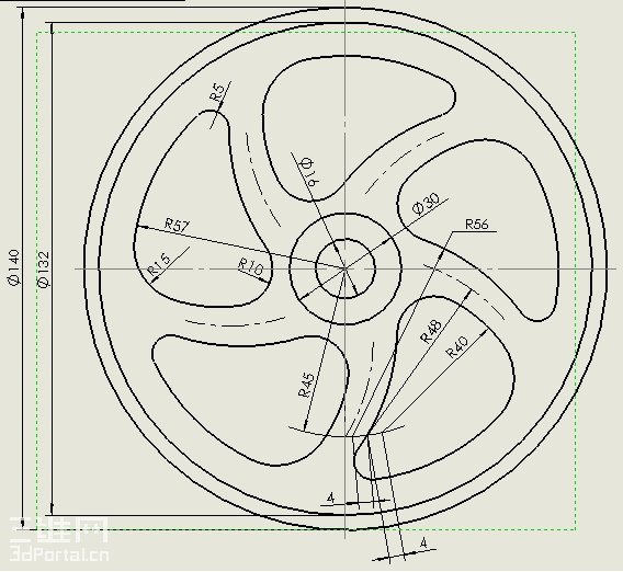

 楼主| 发表于 2006-3-31 09:44:49 | 显示全部楼层 来自: 中国河南郑州
原帖由 zaimingsun 于 2006-3-31 08:51 发表
+ U5 s" W1 I/ G' d" |终于做出来了,楼主看看对不对?
# L$ Q7 _6 q7 z$ O% r
& d. z3 d/ ]) r% q! y* D  q. S做的挺好的,今天所有的分都加完了,明天再加,给你记着!

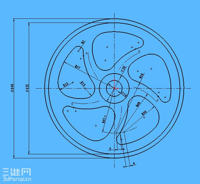

发表于 2006-4-3 13:33:02 | 显示全部楼层 来自: 中国广东东莞
搞定% J) [/ }' G0 F. V
此题强调了利用对称后曲线与已有定义点(线)之间重合的定义方式来代替完全通过尺寸标注进行草图约束,这样可以使得草图简洁.大家有兴趣不妨完全利用尺寸约束画画此图,简直一个乱字啊...

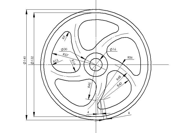

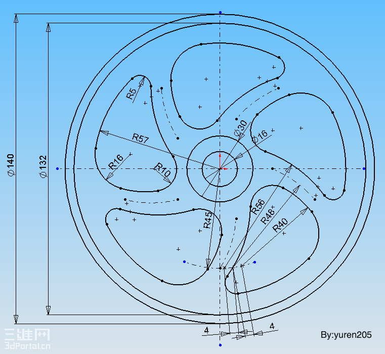

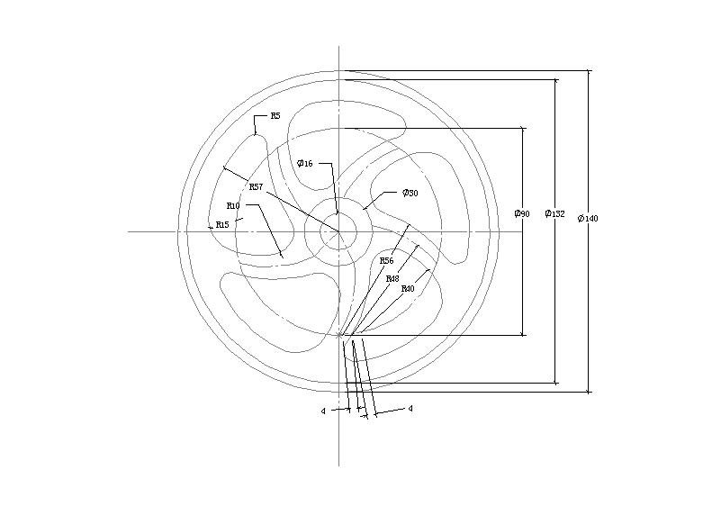

发表于 2006-4-4 10:29:12 | 显示全部楼层 来自: 中国浙江宁波
我也搞了一张
但我r48只是圆心起了作用,但与半径大小好象无关!是不?
参与人数 1三维币 +10 收起 理由
tianma_liu + 10
发表于 2006-4-4 10:36:29 | 显示全部楼层 来自: 中国浙江宁波
原帖由 r0r 于 2006-4-4 10:29 发表
, c3 y/ r  j  |" e3 Y但我r48只是圆心起了作用,但与半径大小好象无关!是不?
$ @+ k' P* a7 c# D+ K
晕死~那个r45看成r40了~~~

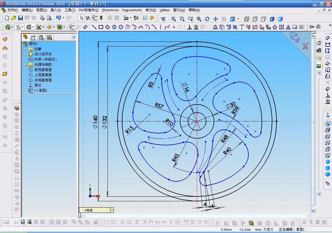

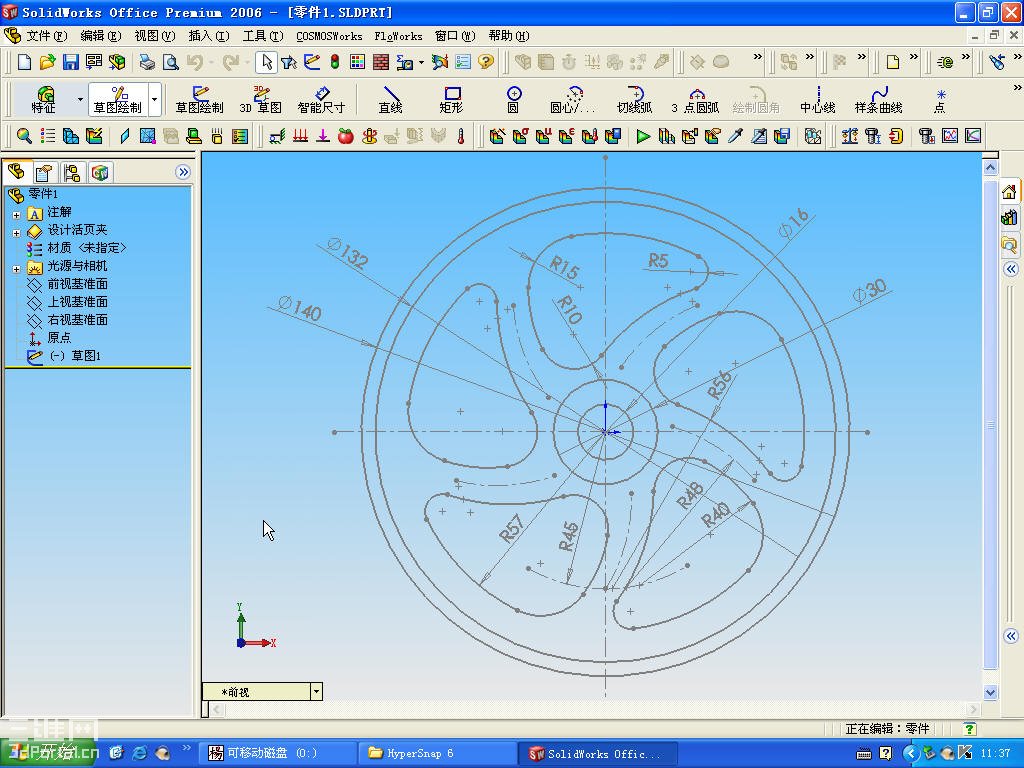

发表于 2006-4-4 11:47:19 | 显示全部楼层 来自: 中国云南昆明
请斑竹鉴定我画的草图。
请斑竹鉴定我画的草图。
参与人数 1三维币 +10 收起 理由
tianma_liu + 10 Good

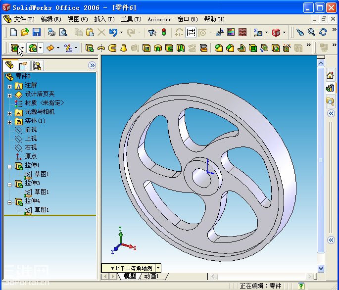

发表于 2006-4-5 09:56:02 | 显示全部楼层 来自: 中国吉林长春
做做题,楼主提供的图是不是这个样子啊``````
tianma_liu + 5 加分鼓励,里面有欠定

跟一个。看看合不合格。
参与人数 1三维币 +6 收起 理由
tianma_liu + 6 没有完全定义
