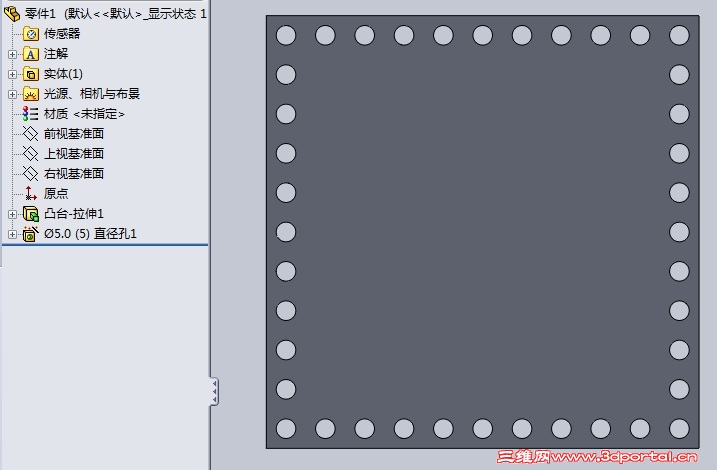

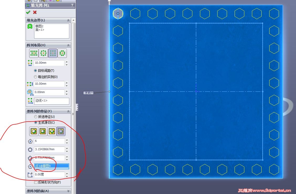

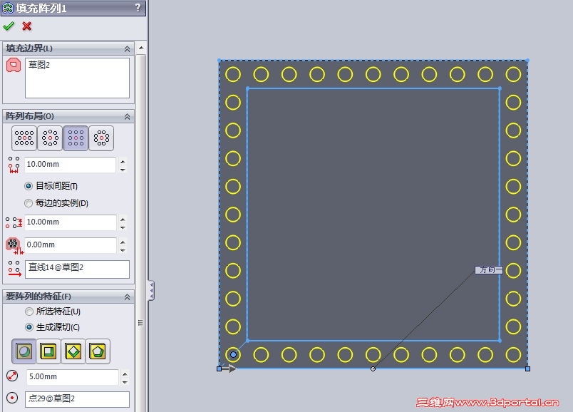

在一块大板上,比如1米x1米薄板四周等间距钻一圈孔,如何用阵列做出来,一个个用跳过实例做太麻烦了,园板可以用圆的草图驱动,方板用四边形草图驱动却做不了,求一快速方法。
发表于 2011-9-22 22:20:31 | 显示全部楼层 来自: 日本
本帖最后由 hongwei_1987jp 于 2011-9-22 23:38 编辑 4 M9 B" h. u1 e  q
/ Y' H. C9 w, `5 {; _/ o+ w
方法1
9 Q, I1 w+ G, J8 F( b9 V; C. W2 O( V2 l7 B
' A. [2 Y( {/ D
% D& s- H" |' f. v+ W
& A% o" w4 l" S0 F3 U3 e方法2) ]# j: N& ?( q* ~8 h
) c) R/ a4 s' Y
捕获2.JPG & m) h9 o) G/ y4 p' C) p' w; M
9 N( |9 }" A3 |, H' d) ^3 o9 C
) s4 e) Y/ k, {# U8 X: g2 M参考这个; b9 M- O8 Q7 T4 q5 e& c
3 {# b8 D% l+ k& u
http://www.3dportal.cn/discuz/viewthread.php?tid=1027463
参与人数 1三维币 +4 收起 理由
chenjun520601 + 4 应助

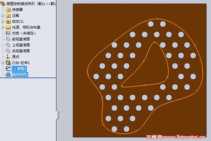

发表于 2011-9-23 19:35:04 | 显示全部楼层 来自: 日本
+ [: ^! f1 E2 X! u8 z1 N$ t- W

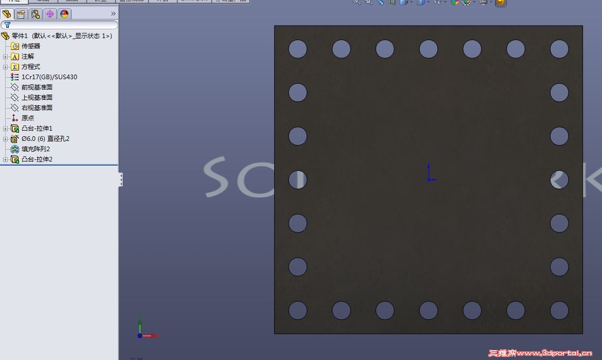

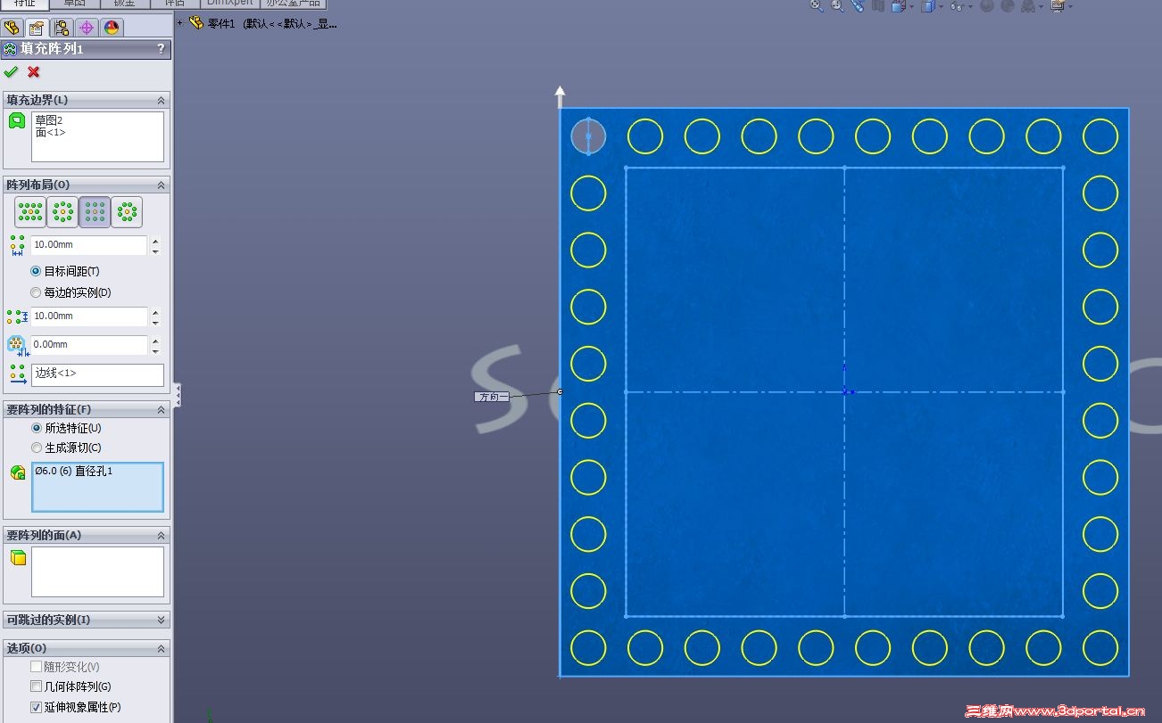

- f: w  ]1 g  N$ L5 R% A$ h5 V3# w_hs1 7 C( m- T: P5 ], E* r4 P
' |8 q; W/ F5 t你做的填充怎么比我的填充多用了一个草图???
0 T1 l/ H/ ~- U$ s% t3 O) M( v, }7 h* o* F$ [4 n1 @
跟我的有点不同

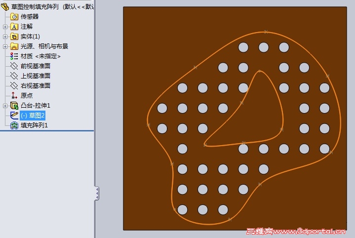

本帖最后由 w_hs1 于 2011-9-23 20:45 编辑 0 t. S4 `0 }( o8 A  @
3# w_hs1
" B9 s9 v' @: r& g2 U& [
5 d  ~' k6 V) K5 t# l% Y你做的填充怎么比我的填充多用了一个草图???+ G2 g/ n$ D: C/ c$ ~5 i
, X) E! L! M8 t, y, b8 I% ^3 E跟我的有点不同( V4 i% @. m1 B! X! [  m5 U% z
hongwei_1987jp 发表于 2011-9-23 19:35 http://www.3dportal.cn/discuz/images/common/back.gif
; _3 x  Z, z* r$ R% f  i4 O$ m; Q0 u& I% p4 q1 p( Q2 q6 E1 P

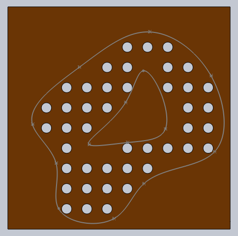

这个草图的作用就是不必跳过实例也一样能只打草图指定范围的孔。见下例:; E# @' X% Z5 j/ t
; Q. C; C) B. e4 Z+ h9 q 草图控制填充阵列.jpg . I0 L. Z; f3 b+ B3 x; Q
% a9 @* l1 Z7 H; {. O3 n 草图控制填充阵列.gif 3 _% u" V# V- p% H7 H+ L
4 u4 ~6 ?5 [9 w/ a# ?. i' U
我也遇到过类似的问题,孔孔之间是等边三角错位怎么画

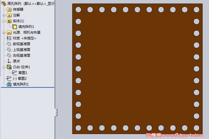

发表于 2011-9-24 09:09:23 | 显示全部楼层 来自: 日本
6# w_hs1
8 S2 l+ D, W& H8 k! |# H7 Y; B& I* d6 p2 Y  ~: V! t0 W
这个,我知道的,我不是2个草图来限制的,利用一个草图和边框来做楼主的问题1 D# @9 A( w" I" R4 ?
2 i, M" Q- \: @3 H4 ?. } 捕获.JPG
- ~/ J" s1 D/ }) P0 r/ w' h# h; q! `6 j+ m1 X% B( |3 n; [3 K  X: r& m
7 v9 [; K. [$ L# A, B) h要是搞局部限制的话,就需要2个草图了,如你所做。
8 p3 ?) Y# N; h$ Q9 M" R0 I( Q. |4 j' {7 q
( p  Q* q2 H% a1 g
9 q! ~8 b2 `5 a& ^0 Y2 W9 V7 R4 a0 w$ f3 P- T) l" u6 b
原来,你的,不是用打孔来做阵列的,是用草图点来转换为孔的。
chenjun520601 + 2 跟进讨论
发表于 2011-9-24 09:21:45 | 显示全部楼层 来自: 日本
3 ?( v$ R+ s( J! o* N9 J% S
* s) l. ?5 i- y- D. s7# hahap
6 H' Z- ^, J9 M& a' U- j/ d& W
" s7 h# R: m1 B" x. V- |0 y/ X
我用的2011版的,不知2010的有没有这个功能
2 N3 Z- N* M0 {+ G/ Q
( C, W  W( K+ p: B( g: e) T 捕获.JPG

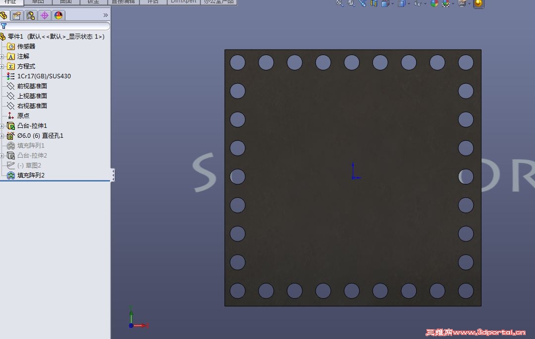

发表于 2011-9-24 19:42:03 | 显示全部楼层 来自: 中国上海
6# w_hs1  3 d- r, l3 Z5 p4 `
# G& _( O6 X# ?+ D5 e这个,我知道的,我不是2个草图来限制的,利用一个草图和边框来做楼主的问题
6 X+ Q+ j7 d3 P& h4 q) n4 m. x) _' b- [7 H1 T) K! U# G8 H
要是搞局部限制的话,就需要2个草图了,如你所做。9 O6 G3 `; t5 p, _) M( k( k
$ j7 h6 i! R$ A. Y$ h4 c" ~6 z$ X
hongwei_1987jp 发表于 2011-9-24 09:09 http://www.3dportal.cn/discuz/images/common/back.gif
2 t+ v- q5 @3 D0 J. u
! N  O5 _' T0 a4 B8 l我的也只用一个草图7 L! m' c! P( j0 K
% V. L5 |* U) g$ z1 m/ X4 E 填充阵列.jpg + h' X& N: f4 t+ W# l
3 J- J3 s" H" R/ A. Q- L
8 j1 w  W; K6 [; O其实方法很多,下面是用异型孔的方法,在异型孔的位置草图中用一个阵列点和一个框选删除点的操作同样不必跳过实例,达到楼主的要求。6 r( T0 D  N/ Z4 b9 Q, h5 H6 u
! {: S& @; h) m 异型孔.jpg
