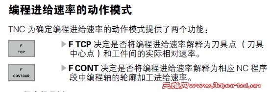

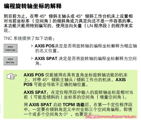

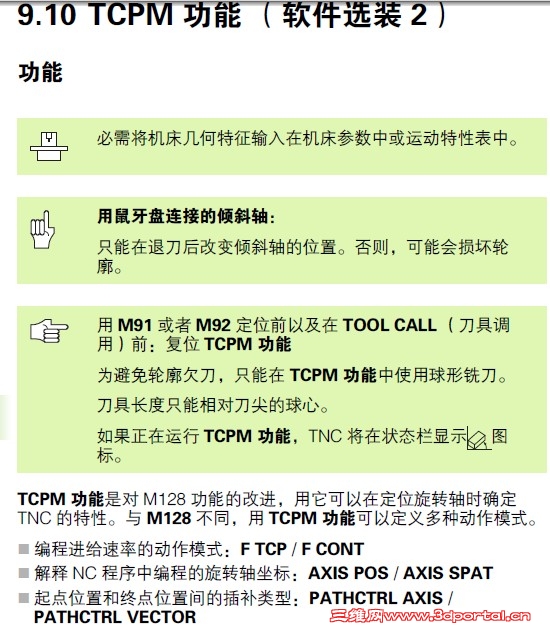

在系统说明书上看到的,哪位能解释一下具体用法和几种方式的不同点,哪种方式效率更高

这是多轴功能中的,你是tnc530的吗

6 N9 x- H. ^2 ^: B他们在M128后面加个速度F30000,能提高五联动执行的速度,试验过,好像无效,所以想看看其他的方法
