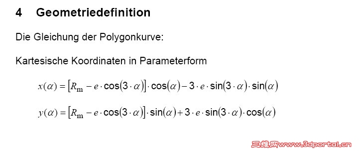

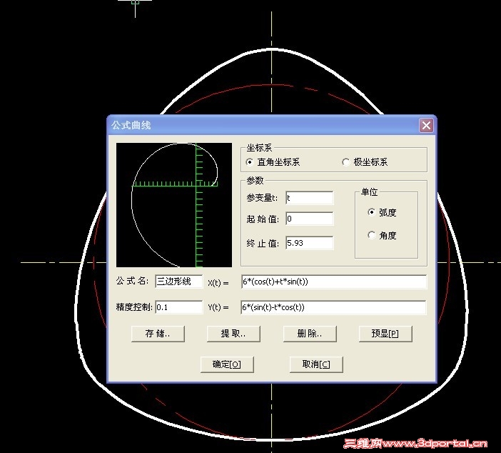

求助在CAXA中在高给绘画中公式曲线如何设置多边形 p3g计算图

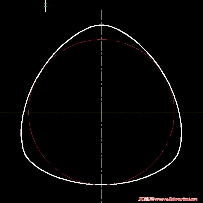

搞定了
