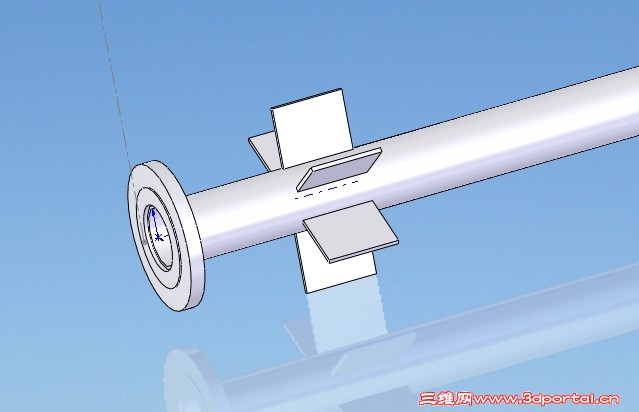

[讨论] 特征→圆阵列
发表于 2011-9-23 10:42:17 | 显示全部楼层 |阅读模式 来自: 中国甘肃兰州
000.JPG , ]. W: Z4 F0 @4 v

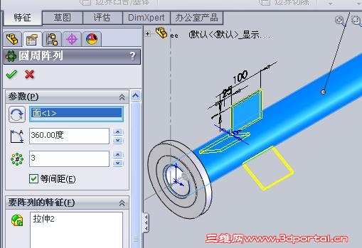

发表于 2011-9-23 10:52:38 | 显示全部楼层 来自: 中国山东济南
1# ning84
2 y3 {0 v+ L( X( |像这样的?4 J% C6 l5 p  Q5 k3 X( {5 d
发表于 2011-9-23 10:55:09 | 显示全部楼层 来自: 中国辽宁盘锦
点选任何一个圆柱,让软件知道是绕着你指定的中心线旋转

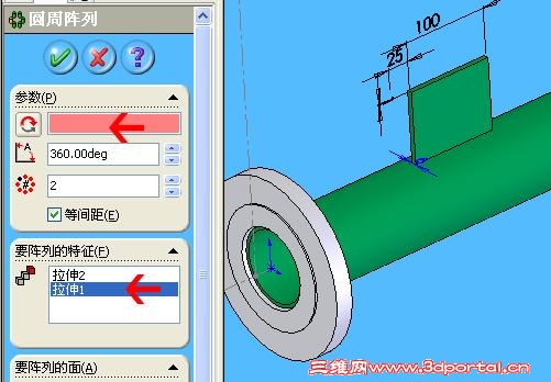

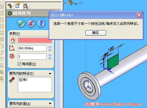

 楼主| 发表于 2011-9-23 12:21:00 | 显示全部楼层 来自: 中国甘肃兰州
. v4 Q; u: P; m) N% g% U阿帕奇 发表于 2011-9-23 10:55 http://www.3dportal.cn/discuz/images/common/back.gif
4 B+ z+ X. u% r; b
SW2011可以实现
4 d2 W7 M: C5 W% t; G0 q3 |6 m7 M+ t) T
: N4 W! @$ A4 ]
/ D. K) P* m0 q& u% cSW2006 旋转轴选不上,选圆周面到阵列项了.如箭头所示.9 |+ I, A( M; P4 K& t3 {) b& m1 [& Y
1.JPG # B+ m- o1 A6 g8 ]/ z" I
7 w- @# P4 z$ n  W8 g请问: 不用SW2011,如何建立旋转的中心轴.试了n种方法没有实现.

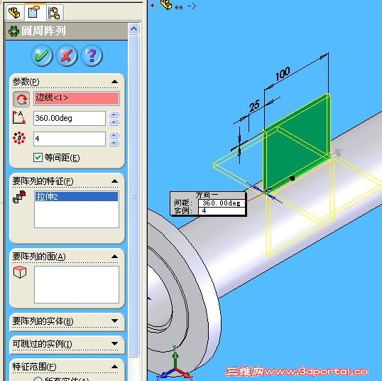

发表于 2011-9-23 12:59:01 | 显示全部楼层 来自: 中国山东济南
SW2011可以实现- a& E1 _. \' Y! |" z
! w2 @. |4 q' I% A8 K1943513! }" X5 E! g* P, D! U
5 S- W' e9 v9 T. `SW2006 旋转轴选不上,选圆周面到阵列项了.如箭头所示.
3 u" S( w# U7 U8 d$ q1943514  _; V0 R" `6 j# T- ^% p
$ W/ e0 G0 _5 G7 g
请问: 不用SW2011,如何建立旋转的中心轴.试了n种方法没有实现.0 z/ @3 q  x% h/ t9 O
ning84 发表于 2011-9-23 12:21 http://www.3dportal.cn/discuz/images/common/back.gif
  b: n3 z' ?' Y. t- A
开启临时轴可以不?
发表于 2011-9-25 22:05:23 | 显示全部楼层 来自: 中国江苏镇江
对!开启"临时轴",点开视图就可以找到.
发表于 2011-9-25 22:40:26 | 显示全部楼层 来自: 中国安徽合肥
用圆管的临时轴吧
