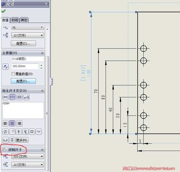

请教在solidworks2010中,画图时中英制尺寸如何切换啊?& J% P% l5 R) ^* ~6 |' s3 R
谢谢!

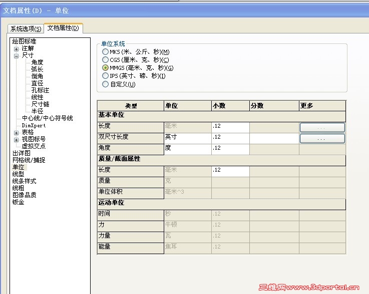

发表于 2011-9-23 11:28:16 | 显示全部楼层 来自: 中国山东济南
同一个文件中  尺寸不能共存。( |, U/ s8 Z& W$ L& r
不同文件可以通过修改  文档属性--单位  那一项。

发表于 2011-9-23 12:17:43 | 显示全部楼层 来自: 日本
2# gooogle
4 I; m. T: E8 Z1 c& B3 w! @) I7 y
4 m& t' p/ x( J. x$ U; h. [( ?+ F- B# X2 |
3 P0 ^% |$ X; [! f
6 A5 p2 b& P& f  g! B' V& k/ ~& w0 S 捕获.JPG

发表于 2011-9-23 13:52:57 | 显示全部楼层 来自: 中国江苏苏州
工具选项,单位,里面有相应的选项, 不管按公制尺寸画还是英制尺寸画,可以随意切换的,
