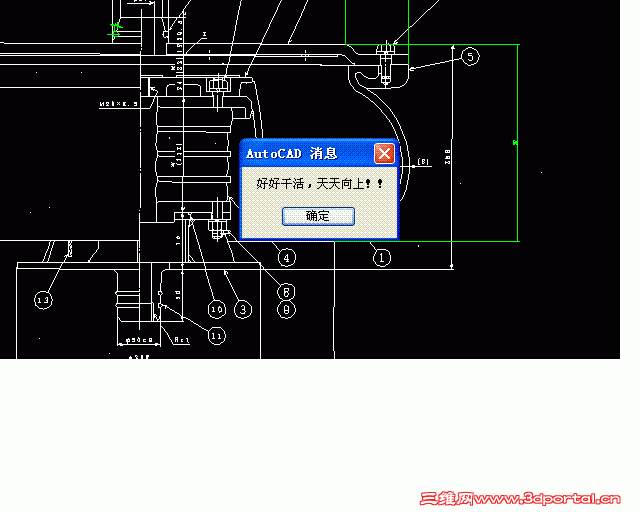

AUTOCAD问题.GIF 3 C$ s8 U/ Q  N* k+ G
AutoCAD打开任何图纸时都出现“好好干活,天天向上”等各种内容的对话框,好像是中毒,有遇到同样问题的吗?如何解决?求教~~

 楼主| 发表于 2011-9-23 15:12:29 | 显示全部楼层 来自: 中国吉林长春
本帖最后由 jchanhan 于 2011-9-23 16:22 编辑 - _/ {) }' ]9 G2 s+ s. y6 o
9 b$ _' O0 q7 T: |/ }( ]# c9 X! L3楼的兄弟,我刚试过啦,还是继续出现啊~~~1 Y" J3 V6 ~% B% d1 a& u: w
我用的是AutoCAD2010,出现了错误: ARXLOAD 失败,但在虚拟机里用AutoCAD2006加载时,就没有问题,而且确实有些能杀掉。/ y4 s; j6 E7 o7 V8 y: n+ P" X9 W
为什么在2010里出现错误呢??

5楼大哥,其实原来我电脑没这问题,同事先出现的,他们肯定没用啥插件,我最近才出现这个情况,估计是打开了被污染的文件后才开始的,而且对话框千奇百怪,内容五花八门~~0 N; w- S/ B2 R8 Z" u' Q- I
有同事说删除所有acaddoc.lsp文件就行,可我删除了还是有对话框~~~

发表于 2011-9-23 21:55:28 | 显示全部楼层 来自: 中国福建南平
先打开选项(工具)--加载应用程序--启动组 查看是不是有启动项,有可疑的就删掉
+ ~- g7 f! U% x* {( O9 h; @搜索安装目录下的所有acad.lsp 用记事本打开,搜索那句话,有就删总是能找到的

这个是CAD恶意程序,“CAD恶意程序”网上也称之为“CAD”。其实,常见的CAD恶意程序并不具备一般特征,不能单独传染,不会感染系统文件,只能在CAD环境下传播,没有对系统产生危害,但会造成CAD部份命令失效(如:无法使用分解命令、鼠标中键平移被修改、填充不能使用、多段线空心等),使其操作不便,从而影响制图效率及质量。
发表于 2011-9-28 13:33:14 | 显示全部楼层 来自: 中国浙江杭州
在启动CAD时会弹出一个显示时间并写有“党是不会亏待你”的对话框;* u7 p; w8 v/ l9 F) u
用3楼的“CAD查杀工具.rar ”应该可以解决,不久前我用这个解决了这个问题

这种状况是中了,这种使用。lisp 编写的,一般的杀毒软件杀不了。传染是用****. exe文件造成的。请到360管网看看。
