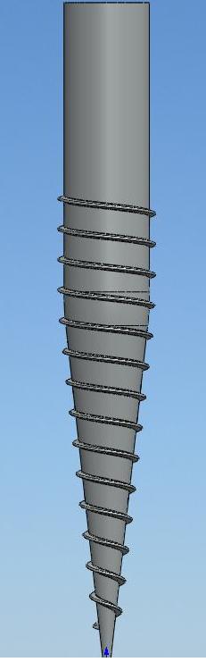

我们机械厂要加工一批特大号的类似自攻螺丝的东西 用直径150x2000的空心管 外面弄出螺纹 不能车加工 只能用挤压成型的办法 不知有谁对自攻螺丝的工艺了解 我想按螺丝的制造方法做专用机

请教楼上的这个用轧机具体怎么实现  注意 螺纹凸出在钢管外面 不是凹进去的那种 上图

凸出来的?轧机是挤压成型,只能压凹。虽然有凸有凹,但是也是压凹一部分。。。。原理就是3个圆柱的轧头,圆柱上有车好的螺纹,圆柱旋转,放入钢管,顺着就转着走了,然后就挤压成型了

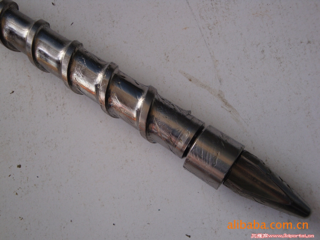

+ Y1 o0 D: F5 r/ m7 u自攻螺丝是用搓牙板搓的,你可以看看牙板长可否帮你定制一套,
) d' e0 w' T: T/ I: o& r" h* Q
4 u6 j( w: O$ f% ~另外楼主你去找注塑机螺杆厂问问,
5 [, b# |. F/ _7 p- Z7 d5 l! Z9 P3 a/ Q' B
注塑机螺杆

要么焊接上去,要么就去铸造成型。
发表于 2011-10-2 16:21:01 | 显示全部楼层 来自: 中国江苏南京
我们公司的类似注塑机(挤出机的螺杆是焊接上去的,然后抛光,打磨,电镀,效果你是看不出来焊接痕迹的,就是强度要考虑,焊接方法很讲究
