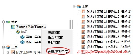

在中望3DCAM部分,有一个策略的添加,一共分为三个部分,如图一:
2 g# Z) a( D' a% N2 G tu1.jpg 图一
$ w! T6 A9 y* B* }  Z当我们设计一个零件进行加工方案制定的时候,我们可以使用这个功能进行策略的添加,这样我们就可以很方便的定制出一个策略来,当然,如果我们希望自己设定参数,这个加工方案自动生成之后也可以为我们做一个参考。

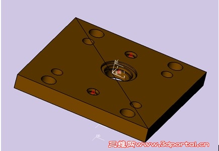

我们将加工这样的一个板件,上面有很多孔,如图二:
! h+ C- |" J) ]1 f1 ]2 V
0 J: c- j& b" @& a" ~ tu2.jpg 图二
# p+ m9 a: N, s" T2 S# h& @我们进行一个策略的添加,然后可以在策略中点击右键,进行工序的生成,最后就可以生成我们需要的工序,如图三. e( L, ^! u. \3 E
tu3.jpg 图三
5 c+ T# N' q9 ^3 _( o) B这个功能无论是我们进行直接的工序生成,还是我们对这个工序进行参考,都可以很方便的让我们进行程序的生成。

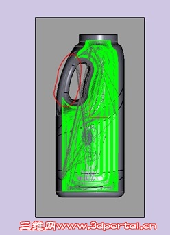

在我们进行零件的加工的时候,为了能够节省时间,在进行开粗的时候,一般都会选择比较大的刀,但是对于一些零件中的局部的地方是加工不到的,所以我们在二次开粗的时候,希望我们之前已经加工过的地方就不需要再走刀了,这样既可以节省刀具,也可以节省时间。中望3D中就有这样的一个功能,可以很方便的让我们进行局部加工----参考工序。) `# j2 O5 }' p) Y3 x7 Q+ T$ o

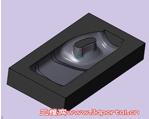

举个例子,例如我们需要加工这样的一个零件,如图四
0 D8 Y/ r+ c+ ~7 ]/ @' U& H
- }8 q9 s& i% x, M' h4 M! z! H
tu4.jpg 图四
: b& V" F" M$ j( I, S* b/ |$ i当我们选择一个比较大的刀具进行第一次开粗的时候,有一些局部的地方没有加工到,如图五:

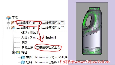

/ }; b; k  M, f我们在进行第二次开粗的时候,可以参考一下工序,就能够将没有加工的地方加工一下,加工过的地方就不走刀了,最重要的是这个功能很简单很方便的就能够完成,如图六:8 n! }6 B/ G& @; z$ I/ Q6 u
   tu6.jpg 图六
) `6 s& \8 V4 D0 l4 x3 a7 d7 c如上图,我们只需要进行一下工序参考,就可以进行局部加工的工序生成,相当的简洁方便。' N# s1 f9 k0 @/ Y, q5 P% m* W
