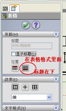

[求助] 请教高手:SW工程图里,材料明细表的排序能不能改变?
发表于 2011-9-23 15:34:11 | 显示全部楼层 |阅读模式 来自: 中国广东深圳

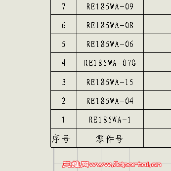

如题, u8 K8 q2 k2 C' ^% T
材料明细表的行是从下到上排的1.2.3.4.5...
# u% V1 Y1 g2 |( c' g2 N能不能变成从上到下排的??
! {) X3 r  L; a# Z) _8 Y9 |: o& r谢谢~~~

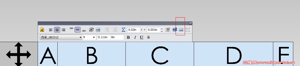

发表于 2011-9-23 15:43:06 | 显示全部楼层 来自: 中国江苏苏州
看一下这个

 楼主| 发表于 2011-9-23 16:24:12 | 显示全部楼层 来自: 中国广东深圳
不是说在上还是在下$ P; E* z' w0 R0 j0 W) q# ^
是表格排序啊~
发表于 2011-9-23 17:00:13 | 显示全部楼层 来自: 中国上海
你是一下便知,2楼说不仅是标题上下,也是表格排序。

 楼主| 发表于 2011-9-24 12:30:19 | 显示全部楼层 来自: 中国广东深圳
谢谢各位' y$ A) B; z4 a) d( c1 l
不过
; @1 P% L, w5 U: I0 T; H我说的是表格本身的排序问题
0 C, q2 w7 c' Q" F4 `行是1.2.3.4...
2 m$ b  {& ?( P* o( t列是A.B.C.D.E.../ B" A+ T! l  X' M. Q0 k
表格默认的是从上到下1.2.3...
" J9 C) c) C0 M2 y/ _我想把它变成从下到上1.2.3...
5 a. l: c7 q) ^+ ?; O- @因为有一列我想用公式设成和另一列数相等$ w6 N/ @1 o/ w* q
不知道能不能实现~~

当然可以啦,可以用方程式做啊,就像明细表中的重量=数量X单重

发表于 2011-9-26 16:40:04 | 显示全部楼层 来自: 中国上海
在左边的属性栏里,如图
