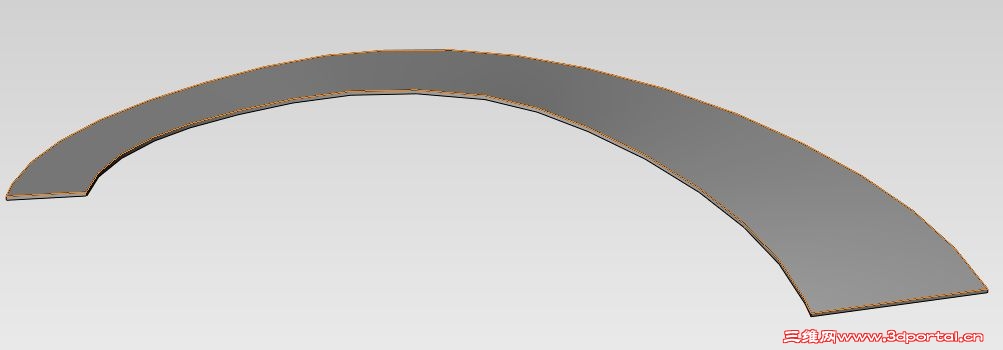

公司是装饰公司经常展开谁能帮我展开啊 CAD造好型  在SW里怎么展开

9 Z, @7 V, S) m% f  A我换了个简单点了 师傅们救我  公司一年到头就是展开这个

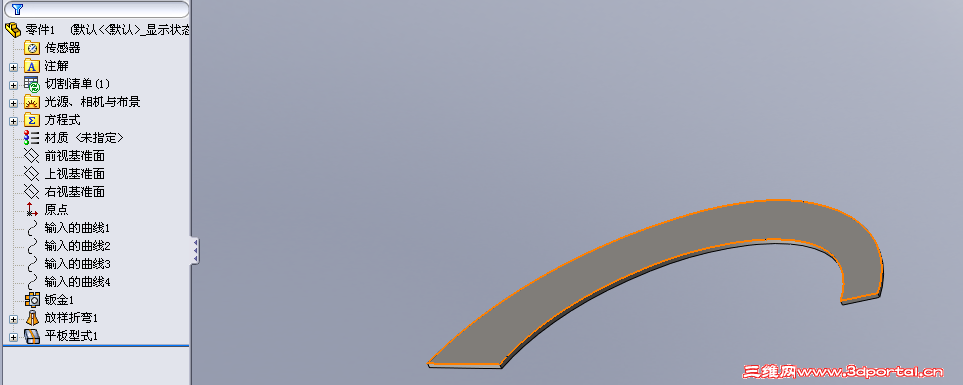

有插件可以展开的,但是只是计算展开后的形状和尺寸的图形,弯回不去的。(FTI_BlankWorks_v4.2_SSQ(曲面展开插件))

附件是我用插件展开后,插件还不太会用。你最好自己下载研究一下

bluekunjek 谢谢你啊 你的图形我拷到CAD跟我们用三角法展开是一样的 说明你的方法是对的8 E3 N+ T2 S$ M- e3 j; o6 s

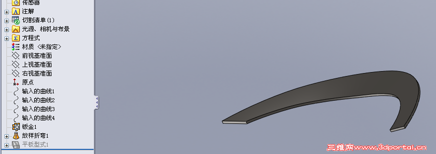

这东东不用插件好象也能展开,也能折回去,但是在工程图无法标注尺寸,那怎么下料呢?

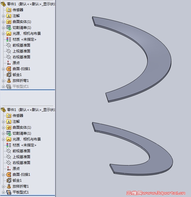

用放样的折弯,可以展开。如果原件是螺旋面的话展开是圆环,当然可以标注;如果不是螺旋面,这类零件的展开尺寸通常采用,逐点极坐标标注法。

大师,原件就算是螺旋面,展开后也不能标注,从螺旋面放样公式来看,应该是一个圆,但是SW就是不认这个圆,不能标注,请问大师是怎么回事情?

此件展开后SW肯定将其看作样条曲线,故不能直接标注。在曲线上任取三个点做圆弧,就可以标注半径了。在SW中标注不规则图形的尺寸,这种做辅助线标注的办法是很常用的。这里的辅助线与轮廓线完全重合标注后不必做任何处理,如果有时候辅助线与轮廓不完全重合,标注后将辅助线调入到一个隐藏图层中去。所以在我的工程图模板中专门开辟了一个隐藏图层,用于处理一些特殊情况。
