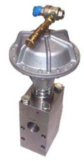

这个气动阀上通过上面的气缸控制,有人见过这种气缸么?在哪里能买到?
发表于 2011-9-23 21:55:27 | 显示全部楼层 来自: 中国广东东莞
上面的应该是一个膜片汽缸。原理是依靠小的气压变化在膜片大直径上形成较大的控制力从而使下面的阀动作。主要是提高控制灵敏度。

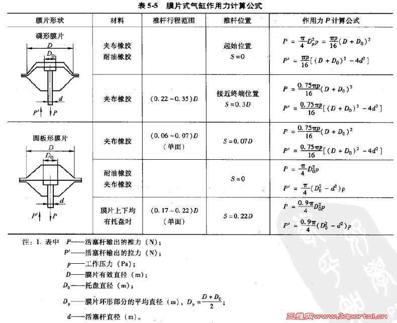

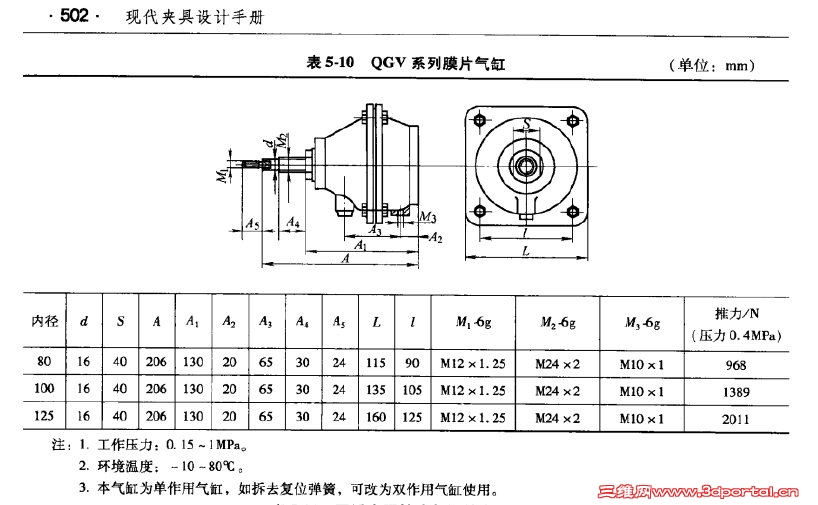

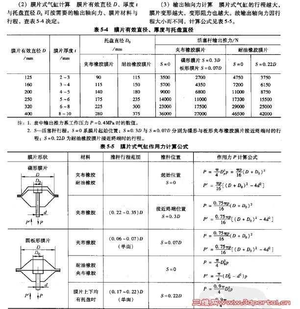

  x& }2 t0 x$ l机床夹具上用到这种汽缸,可找一找机床附件生产厂商。下图是《现代夹具设计手册-朱耀祥2009机工版》p496,502的截图,

膜片式气缸。
