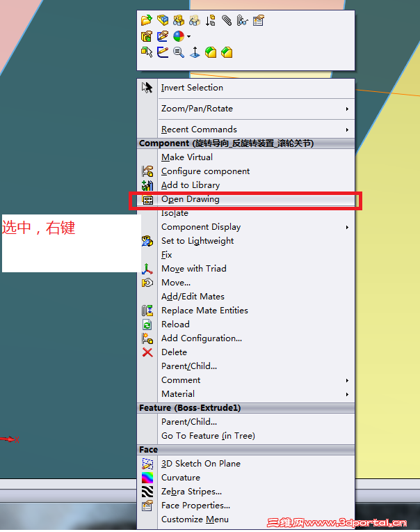

* E: e5 N7 c- X! G第二种情况,在装配体下,$ G* o8 F% [, H' k2 F5 g% T# J
你选中某一零件,然后右键----"打开工程图"
