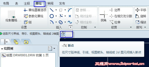

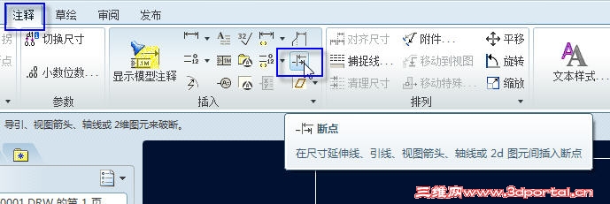

如题,有谁知道WF5.0在图纸模式下的break命令在什么地方?WF4.0的在insert/break,但5.0好像没有这个命令。还是我没找到?
发表于 2011-9-25 09:56:45 | 显示全部楼层 来自: 中国广东东莞
怎么会没呢。。 在注释和草绘 界面都有啊!
