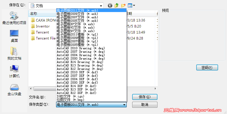

非常简单,看看下图就知道了
发表于 2011-9-27 10:00:16 | 显示全部楼层 来自: 中国山西太原
不可以,因为CAXA2011只能打开或另存为AutoCAD2010r的dwg文件,既然不能打开2011版的dwg文件,就不能另存为2004版的dwg文件。
