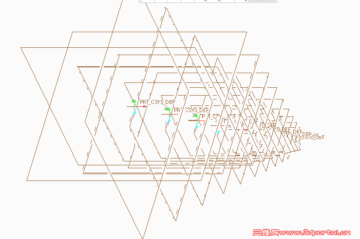

[已解决] CREO 1.0 这种现象不知道是否显示器的问题

如题,物件移动或调整大小就变成这样
发表于 2011-9-24 08:14:07 | 显示全部楼层 来自: 中国广东东莞
好像是運行慢的問題吧,

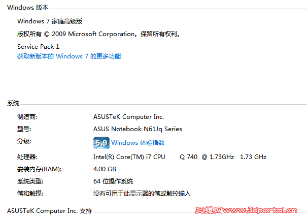

 楼主| 发表于 2011-9-24 08:32:47 | 显示全部楼层 来自: 美国
这样的配备应该够了啊,是不是设定问题,5.0没事

发表于 2011-9-24 11:33:52 | 显示全部楼层 来自: 中国广东肇庆
显卡驱程升
发表于 2011-9-25 09:37:06 | 显示全部楼层 来自: 中国广东东莞
在CONFIG 里设置一个选项就行了。
  E- F; O6 ]% K8 C9 I% `6 jgraphics  win32_gdi . F9 {/ `7 S8 w
设置后要重启PROE 软件,
发表于 2011-9-25 11:16:07 | 显示全部楼层 来自: 中国广东中山
估计对显卡兼容性问题.........驱动是很难解决的,因为,我试过由新到旧的驱动的安装过一遍,问题也一样........
发表于 2011-9-25 11:40:43 | 显示全部楼层 来自: 中国广东肇庆
! u5 K1 G- p* I5 }o心灵o 发表于 2011-9-25 11:16 http://www.3dportal.cn/discuz/images/common/back.gif
, y! F( k/ Y# I) O
我有64位时,就是升级显卡驱程搞定的
 楼主| 发表于 2011-9-25 12:05:38 | 显示全部楼层 来自: 美国
感谢6楼 就是如此+ J, s* D2 `+ T3 P
现在已经正常了
