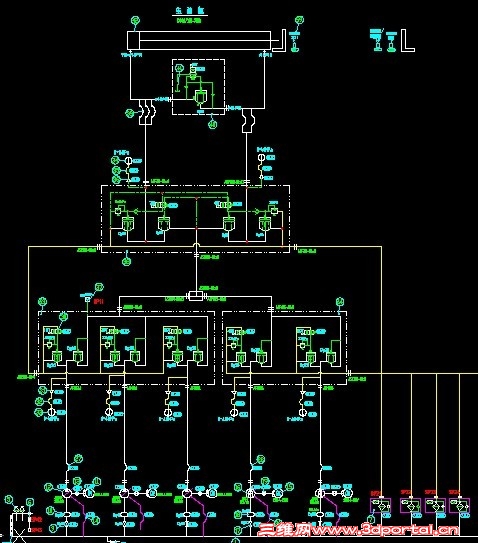

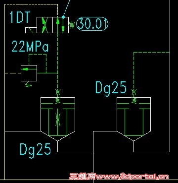

最近重新学习下液压的知识,发现不明白的很多呀!望各位大哥能给小弟指点指点。
/ ]6 G2 E! Y, S* U8 ]如下图这大概是个什么回路呢?下图3这是什么元件呀,怎么重来没见过呢。

发表于 2011-9-24 15:19:08 | 显示全部楼层 来自: 中国上海
这样子看不清楚啊,上传cad格式的
发表于 2011-9-25 10:01:11 | 显示全部楼层 来自: 中国山东青岛
泵头插装式控制阀,左边电磁溢流阀,右边单向阀。用插装阀的好处是通流量大、响应快。
