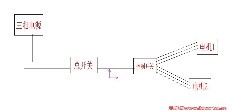

请教一控双路的方案,如下图,我想在控制开关那用一个旋钮开换或按钮开关控制电机1,电机2(电机为2.2kw);当控制开关开的时候电机1工作,电机2停止.当控制开关关的时候电机1停止,电机2工作,
# S; D9 G  }; w5 S+ C: y- h控制开关用220V之类的 ,非内行专业,请大家莫见笑。恳请大家详细说下需要什么型号的电气元件。叩谢。

直接用开关来启停电机吗?根据楼主的控制要求可选择单刀双掷开关(一种负荷开关可以分断电流),型号在网上自己搜一下吧

谢谢,我用一个220电路的单刀双掷开关+两个三相继电器可以么?

三相电机还是用接触器控制电机启停好些,两个接触器加一个三位摇头开关即可。( c' m7 v3 b" n; Z
当然,安全起见,应设置热继电器、互锁控制、控制回路保险、运行指示灯等等

4楼正解

可以用一个单刀双掷的开关,型号:HS11-B-10/31。

像你这样控制小功率的电机用一个万能转换开关就可以了,型号LW5-40/3
