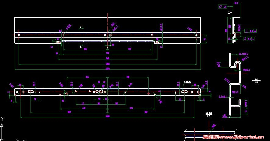

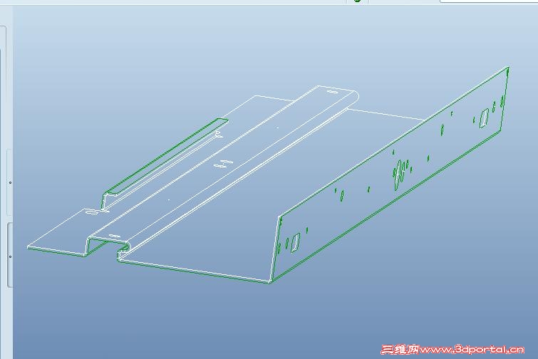

求助各位做成形模的大哥了

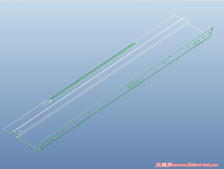

各位高手来看看,希望能指点一二,这个产品该怎么做,怎么的工艺最合理呢?谢谢各位大哥了,有CAD档和3D.STP档
 楼主| 发表于 2011-9-24 14:21:37 | 显示全部楼层 |阅读模式 来自: 中国广东广州
CAD.zip
271.62 KB, 下载次数: 3
STP.zip
41.49 KB, 下载次数: 11

发表于 2011-9-26 10:28:34 | 显示全部楼层 来自: 中国广东佛山
呵呵, 可能都忙着筹划国庆长假了.4 v; N7 l, @& M! F0 w

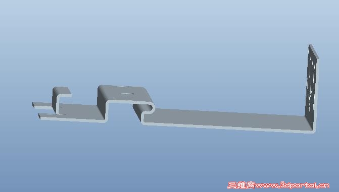

您这个零件除了长圆弧位成型有点难度外, 其它成型应该很常见啊.
% z& O& U! a& ~* i6 P! Y顺便问一下, 零件材质是什么?

 楼主| 发表于 2011-9-27 07:57:44 | 显示全部楼层 来自: 中国广东广州
材质是镀锌板2.3的,请教大哥说一下思路

圆弧有点难度

镀锌板? 电镀锌板? 热镀锌板? 材料具体牌号?8 m. Y5 {+ e" l" u
6 B) U$ y2 v- |8 ?: {; k% _, e
您上传的图片, 根本看不清零件长度方面的尺寸, 给不出很具体建议.6 ?' Y7 A- f2 X6 x) T% I
参考建议:  圆弧位与相邻的折弯直角位, 一次成型:  A、普通压料成型; B、采用侧面斜楔滑块结构, 先成型圆弧1/2位, 再用斜楔滑块结构构成型。

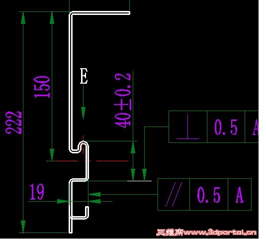

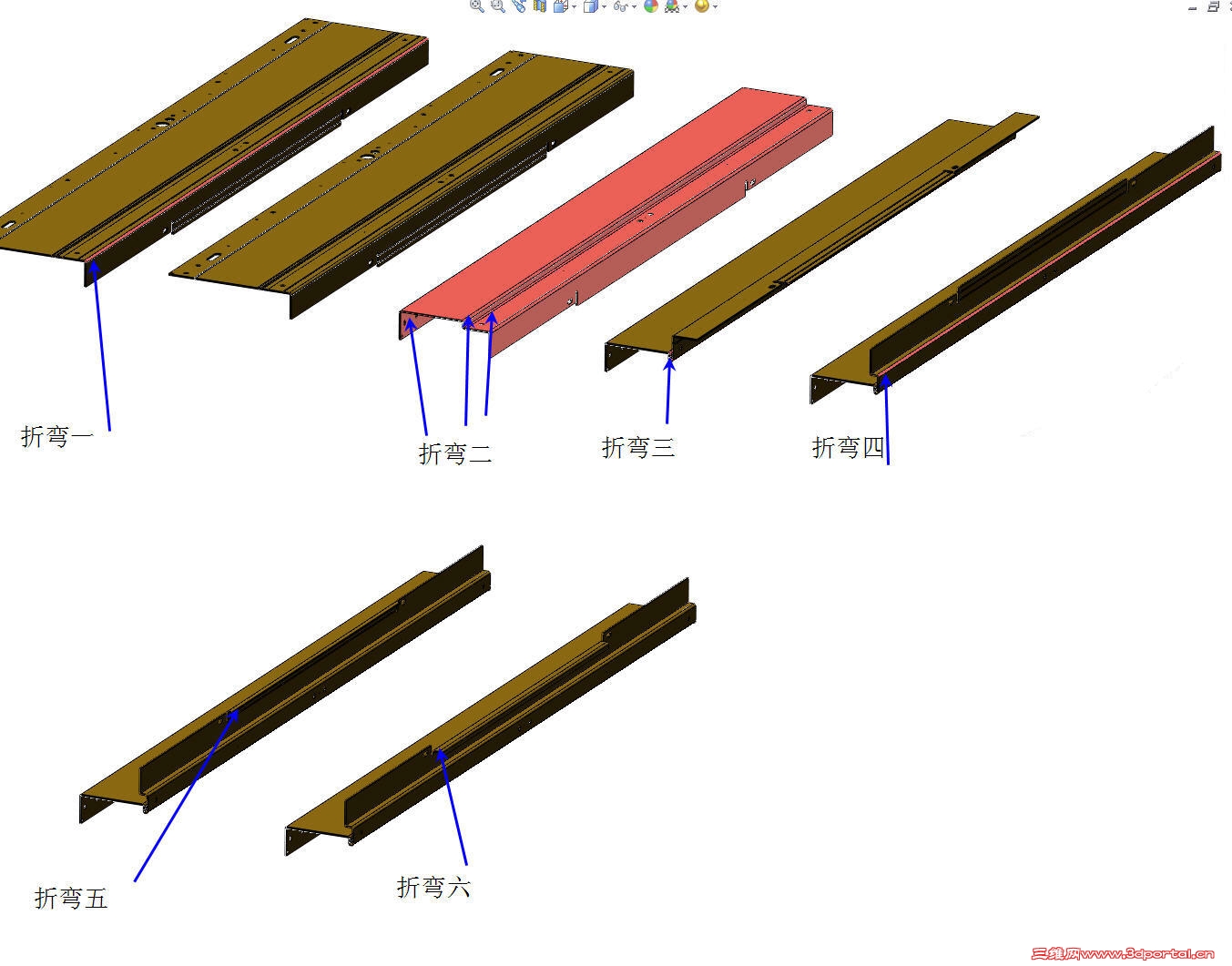

谢谢您热心的回答,材质是DC51D+Z T=2.3
: y* E) W- M- ~  x: P3 A+ f
7 G( O( P/ p* B+ g1 e3 W% x1 P这产品有很多作业的,从1500到1800不等,我重新上传一张图片,或是下面也有源文件的,谢谢您!

零件有点长, 难度加大.
! |* ?% m( Q  r5 c而且零件长度不等, 需考虑模具通用性.
: s' v! q: o3 o, [不知零件量有多大?若量大, 可考虑罗拉成型(也就辊压成型)成型主截面, 另外缺口处成型再考虑待主截面成型定长切断后, 再冲切---弯曲.

谢谢这位热心的大哥,不知用折弯机成形是否可行?就是用专用折弯刀?大哥可不可以帮忙分析一下工序图,上面有源文件的。罗拉成型(也就辊压成型)我听说他们做过,好像是尺寸不合格或不稳定,我也不清楚具体原因。

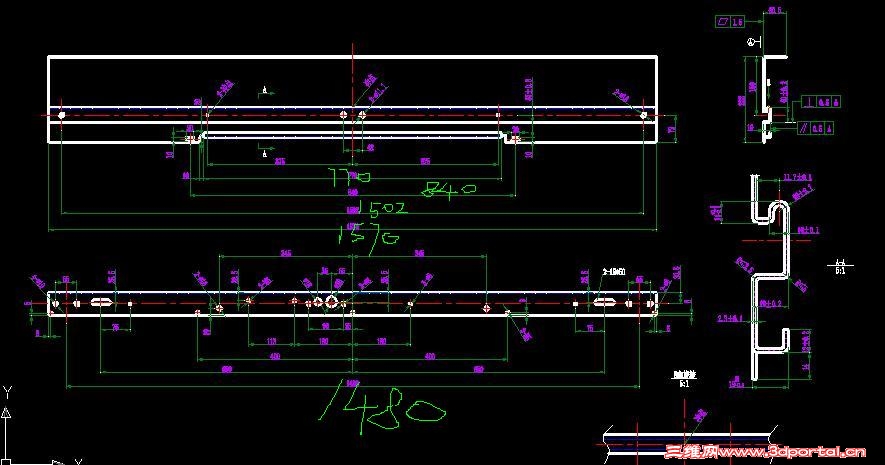

发表于 2011-10-13 10:49:15 | 显示全部楼层 来自: 中国广西柳州
用模具折弯应该可行的,看下这样排。

谢谢这位好心人,我在想在折弯机怎么完成,因为很多地方受到了限制

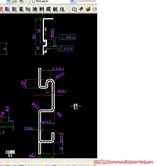

发表于 2011-10-16 10:15:45 | 显示全部楼层 来自: 中国广东东莞
先把中间那半圆折了.后面的就好搞了.没什么难度.

! G7 ?# G2 x1 ?( Y4 i; }* ?+ v2 ~谢谢这位大哥,如果没什么难度的话,这位大哥可不可以抽出您一点宝贵的时间帮我画一下模具简图呀,大产品我没经验呀,不敢轻易下手呀。如果采用什么方法,,,在此谢谢帮我画工序图的那位好心的大哥。
1 C+ L' \3 ?. s7 F7 I
" R5 B7 T: G0 l5 P) ?% M2 X3 _这产品我觉得看上去简单,但一定要符图纸要求的话,又是这么长的产品,小弟没什么把握,,,所以等待各位热心的高手帮我提意见。
 楼主| 发表于 2011-10-18 07:48:53 | 显示全部楼层 来自: 中国广东广州

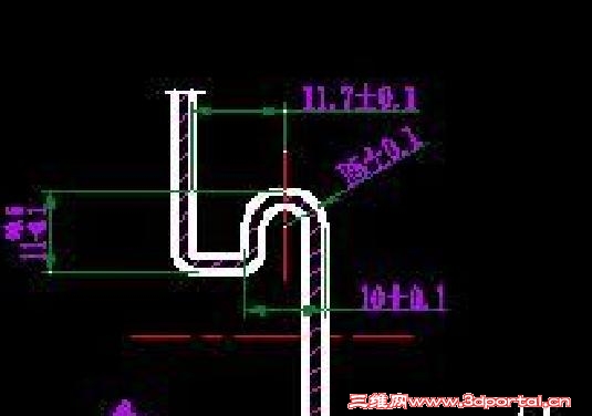

我想请教一下,那个小弯及相近的个弯可否一次成形?感觉高度不够?

高手都出来露露面呀,我最大的疑问是,那两个最小的地方用专用折弯刀一次成形行不行?那么小距离能成形到位吗?会不会角度相差很大等不良现象?
