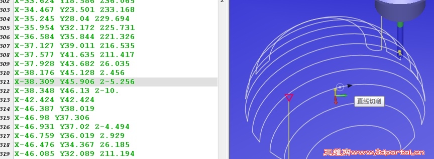

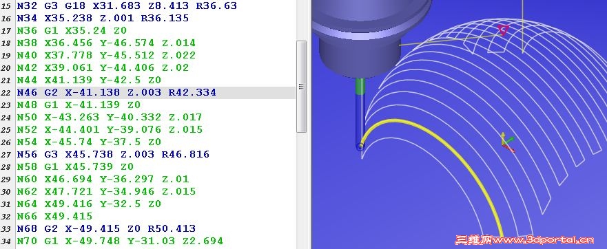

在试验UG的圆弧输出时,发现在加工半球的刀路中,即使在机床项设置了圆弧输出,后处理支持,加工精度0。1时也不能产生圆弧刀路。只有将加工精度设置0。2时才产生圆弧刀路。但是,PM就没有这个问题。是UG在这方面不及PM吗?
; _* J4 ~$ Y; \5 v9 |% G4 Q高手指点指点,是我哪儿没做好呢?
) H7 ~' ^6 N, H3 y0 P8 X& F% }# x0 f9 s  }' k2 I/ [0 i" H) m
发表于 2011-9-26 14:36:57 | 显示全部楼层 来自: 中国山东潍坊
呵呵,不必怀疑NX的加工能力,这个是后处理的问题,修改一下后处理就可以像PM那样输出了。可以参考这个帖子。http://www.3dportal.cn/discuz/vi ... p;page=1#pid5822049

谢谢,这个已经添加了,还是不行啊,能输出的是有G18了
 楼主| 发表于 2011-9-27 10:54:30 | 显示全部楼层 来自: 中国山东潍坊
明白了,用等高会好一些,在XZ  YZ平面会差些
