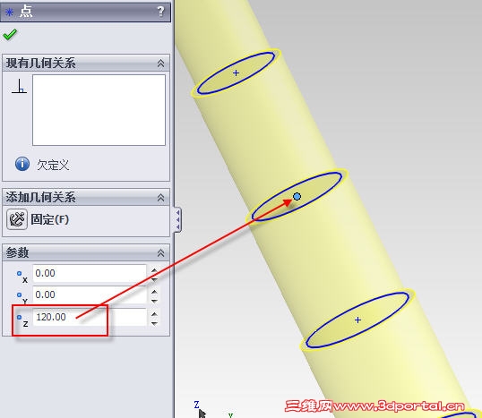

[讨论] 3d曲线的坐标无法修改问题,
发表于 2011-9-24 15:23:40 | 显示全部楼层 |阅读模式 来自: 中国广东东莞
' l) R( s, o1 |. g( M1 d
6 {; k. S, @) H6 r如图的3D曲线的圆心坐标无法直接修改, 只能标注后修改,按理说是能直接修改的,为何?8 M" s; f" T9 Z; t6 e2 C5 w

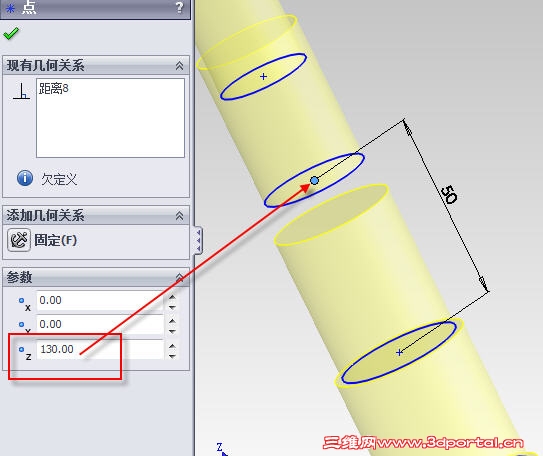

图中的Z坐标120, 无法直接修改为比如130, 只能标注后把40 改成50,圆心Z坐标才能变位130、。。。。5 }/ _; Q( }- M( y" s
附件模型可下载查看。

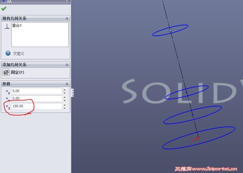

发表于 2011-9-24 17:15:56 | 显示全部楼层 来自: 日本
捕获.JPG 1 _+ i# i0 z7 y- j" }: J
: e& D% a2 `% K+ T  p" v( Z4 o8 m; A3 e

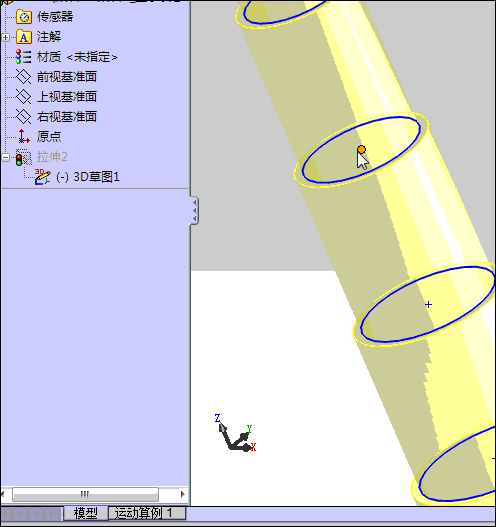

 楼主| 发表于 2011-9-24 20:45:35 | 显示全部楼层 来自: 中国广东东莞
楼上的用的是什么版本的,我咋修改不了呢, 我用的是2011 sp4.。。。。。。。。。。。。

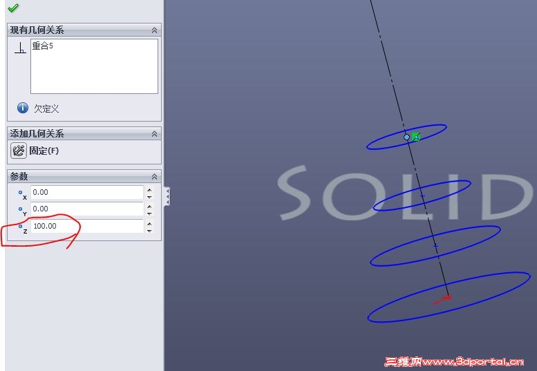

 楼主| 发表于 2011-9-24 21:00:53 | 显示全部楼层 来自: 中国广东东莞
如图
5 A. |0 S% s; {9 \% s这个是什么情况? 一修改就变回来 就是不让修改,,,
 楼主| 发表于 2011-9-24 21:06:44 | 显示全部楼层 来自: 中国广东东莞
已解决,, 原来要添加 约束关系,,,原图没加, 估计是删除掉了。
