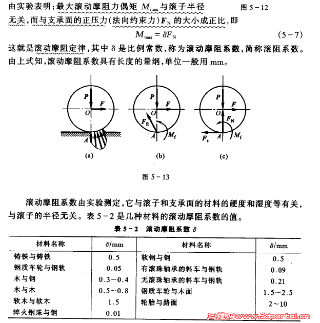

请问如何根据负载计算减速机所需的扭矩。设备有六个直径50的尼龙,尼龙轮上放置平板,直径2000,厚度10mm,上面放置货物,重量2000KG,转盘做回转运动,转速30RPM,如果计算需要多大减速机,我考虑要克服尼龙轮的静摩擦力,压力作用于6个尼龙轮,是不是正压力应该是重量除以6呢?另外需不需要考虑转动惯量,整个的计算过程是怎么样的?希望大家帮忙。

发表于 2011-9-27 09:21:16 | 显示全部楼层 来自: 中国山西太原
这里给出一个计算思路和计算方法,一些未知数还得去发掘。4 ^: b6 j4 s3 E) i
1  惯性力矩T1:T1=J ε    ( d5 h5 v% Z6 ?
式中J为转动惯量,J=mr^2,m为质量,r为惯性半径。  b4 D# p9 b/ ~" i
2  滚动磨擦力矩T2:T2=FR,
3 M+ s3 Y; v( n- l% T- c式中R为磨擦力作用半径,F为滚动磨擦力,F=fN, f为滚动磨擦系数,查得或实验取得。N为正压力,对单个滚,2000kgf/6,求出单滚磨擦力再乘6是总磨擦力。$ U0 e- ]) F3 d; d% r
3  减速机的扭矩T:T=k(T1+T2)   其中系数k=1.2 。

0 _) m3 e8 S. Z% k9 J" u: u自己在计算时,F * N=2000*0.37,暂不考究0.37的准确性,得出的数据非常大,为740,单位应该是Kg吗?就单考虑这一项就要非常大的减速机,但我们使用的确没那么大,为什么呢?

10# llu_2008
( F, l% W8 @5 ?5 x0 \3 Q1 G3 L问题出在这个计算式中,“F * N=2000*0.37”,0.37 是滑动摩擦系数,你这里是尼龙辊的滚动,滚动磨擦系数比滑动磨擦系数小多了,所以你算出的结果会大很多。

发表于 2011-10-13 21:59:49 | 显示全部楼层 来自: 中国广东广州
楼主: 人家8楼提的 滚动磨擦力矩T2 是指滚动阻力偶矩
