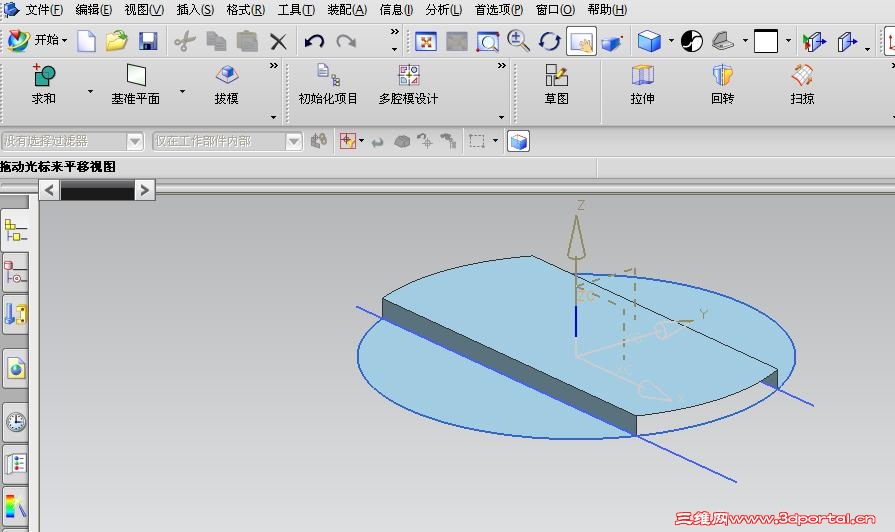

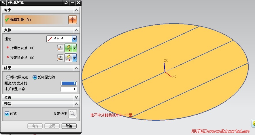

如果我已经把这个面分割了
) n4 s6 Q3 x  Y5 i+ x但是我想把这个面往下移动构成一个台阶
) d) z0 T1 h5 C  k. O2 y但是选不中这个面    当选中这个面时就自动全部选中& O, j7 C( S  _' q( o9 o
我知道有其他方法可以完成这个
& H6 f5 I7 E: e7 e但我想明白出现这个问题的原因
7 ~9 |. J! N0 e  M) L7 r) P谢谢
发表于 2011-9-25 09:50:13 | 显示全部楼层 来自: 中国山东济南
分割面已有参数,你可以在编辑特征工具条里选删除参数,就可以对分割的面进行单独操作了。

 楼主| 发表于 2011-9-26 08:38:23 | 显示全部楼层 来自: 中国浙江台州
去参也不能单独移动
9 h' P5 n& h: c! i' u- r4 \( a一选就整个都选中了

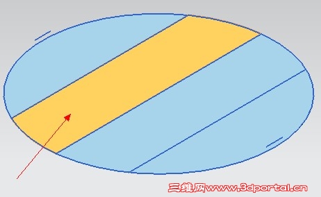

发表于 2011-9-27 21:26:19 | 显示全部楼层 来自: 中国江苏徐州
用同步建模的偏置可以完成
发表于 2011-9-27 21:32:28 | 显示全部楼层 来自: 中国江苏徐州
偏置结果如图。

发表于 2011-10-17 10:04:10 | 显示全部楼层 来自: 中国辽宁沈阳
分割面只是在曲面上增加一个边界,被分割的曲面还是一个几何体,并不是拆分成两个。

发表于 2011-12-5 12:29:36 | 显示全部楼层 来自: 中国北京
分割面后去除参数,用过滤器选择片体,就可以移动单个的面了
