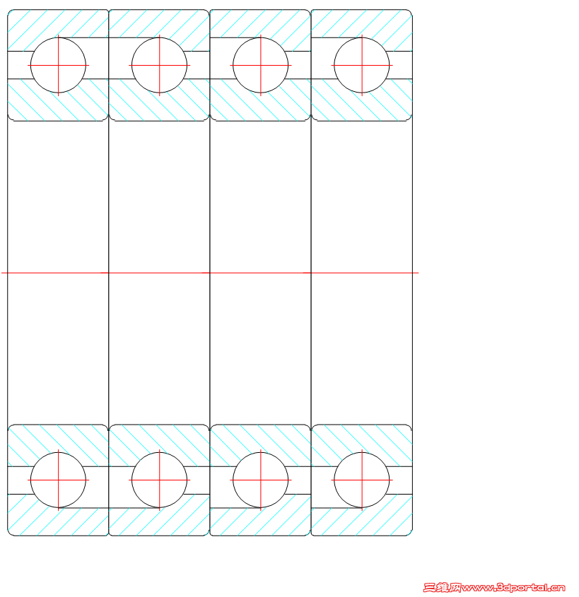

+ ]% U0 j# l$ {) n" h请教图中四个轴承,为何3个轴承安装方向一样,而最左边的轴承安装方向与另外3个不一样?这个是承受轴向力,请教为何这样设计?

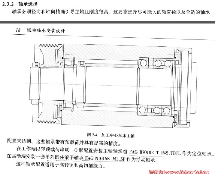

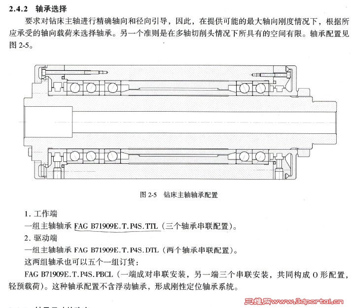

这种轴承布置在机床主轴结构中常有。% E" M  y7 M9 T  ]7 y/ B9 m
上述布置是因为工作时,主要受力方向向右,比如车削、钻削等产生的轴向力很大,需要两个或三个轴承同时承受;而另一个反向布置的轴承,是为了承受有时出现的反方向力,同时让这一组轴承形成一个整体,不至于出现分离。请参考附图结构。

$ {4 Q" H1 x6 ]) q# t7 u图中的轴承是向心推力球轴承,额定转速较高,它可以承受一定的轴向力,为了防止轴向位移一般成对背靠背或面对面使用。图中的3个轴承排成一个方向是因为(以图示方向为例)主轴工作时承受的轴向力是从左向右,用3个轴承排成一个方向可以分担负荷。另一个轴承排成反方向是为了消除轴向间隙,保证主轴的刚度和旋转精度。

能不能更详细的解释一下??
发表于 2011-9-25 19:48:08 | 显示全部楼层 来自: 中国河南洛阳
简单的说是使用件决定的,轴向一个方向的力比较大,反方向力比较小,所以三套轴承用来承受比较大的方向的力,如果你的使用条件是两方向力差不多,你可以两两分配!并且承受同向力的轴承要选配,以是承受的力均匀!!
发表于 2011-9-25 23:37:12 | 显示全部楼层 来自: 委内瑞拉
学习了,但是3个周成间什么配件都不需要么? 这样的话轴承间由于强度相同,会不会磨损的厉害。
发表于 2011-9-26 10:22:40 | 显示全部楼层 来自: 中国河南洛阳
各内圈间是挤死的,外圈也一样!所以相互间不会转动磨损,正因为没有调整垫圈所以才需要选配,以免各轴承受力不均!
