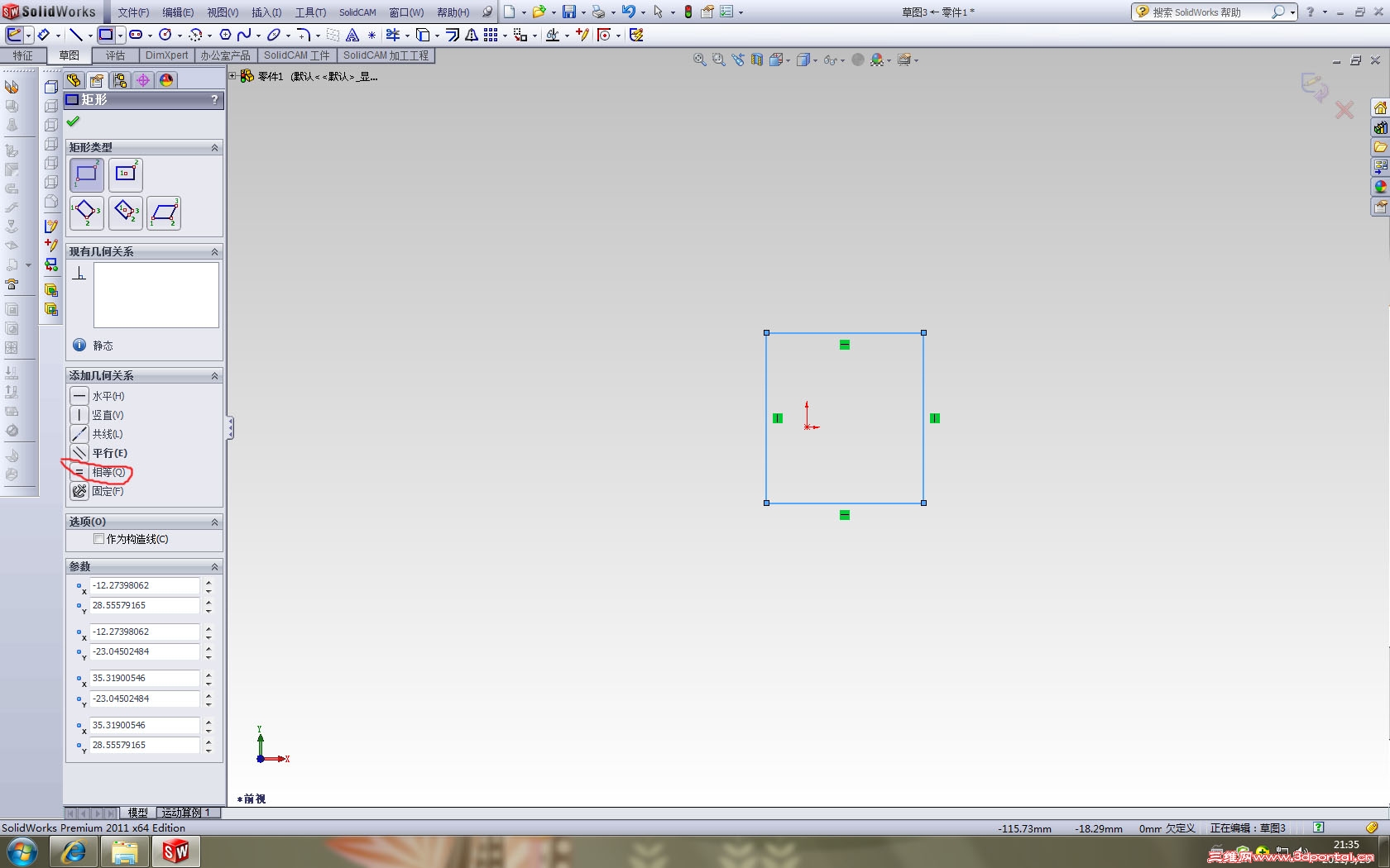

[求助] SW2011怎么绘制正方形?
发表于 2011-9-25 09:06:14 | 显示全部楼层 |阅读模式 来自: 中国福建福州
( b% J% h; }5 e% }& C. C  x) ]3 {/ ?- Q- `/ J8 D% q
以前我绘制正方形都是用矩形命令绘制,然后用标注两条边尺寸一样或给两条边添加相等关系来实现的。1 k& [: S2 \5 e8 X/ f: i! V2 Q
( s1 o# g2 D+ W& J* U. b3 u) T

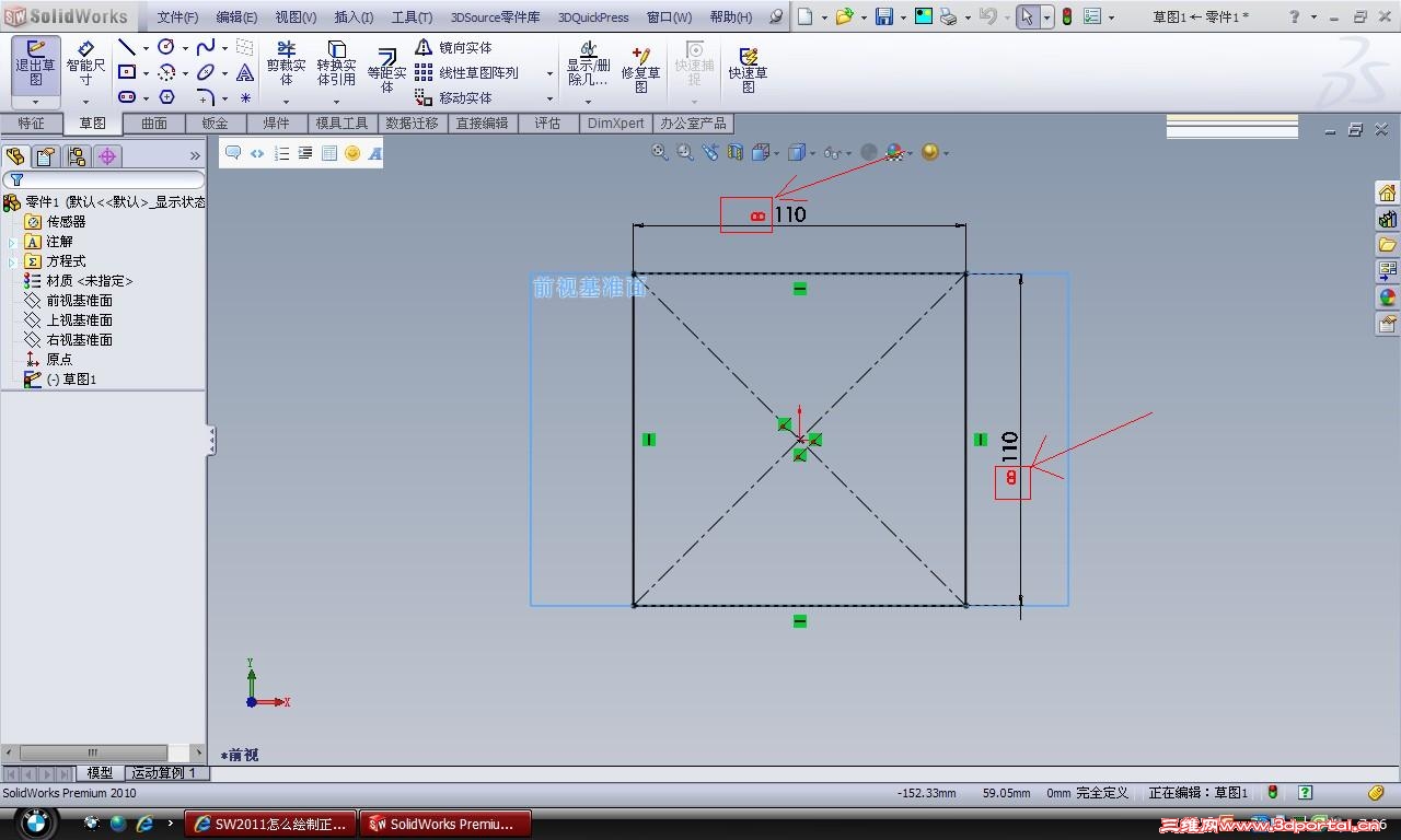

今天用中心矩形命令绘制一个矩形,标注完一边的尺寸,再标注另一边的尺寸发现变成了从动尺寸,打开显示几何关系发现两条边已自动添加了相等关系,也就是说绘制的是一个正方形(见附图)。但是不知道怎么会自动添加相等关系,我又用中心矩形命令画了许多矩形,画的时候都尽量让两边看起来差不多相等,但是都成不了正方形。
" K3 }% I4 ~5 u) e. j1 Q9 f2 g- W( {
所以我觉得SW2011是有绘制正方形功能的,只是怎么样才能绘制呢?

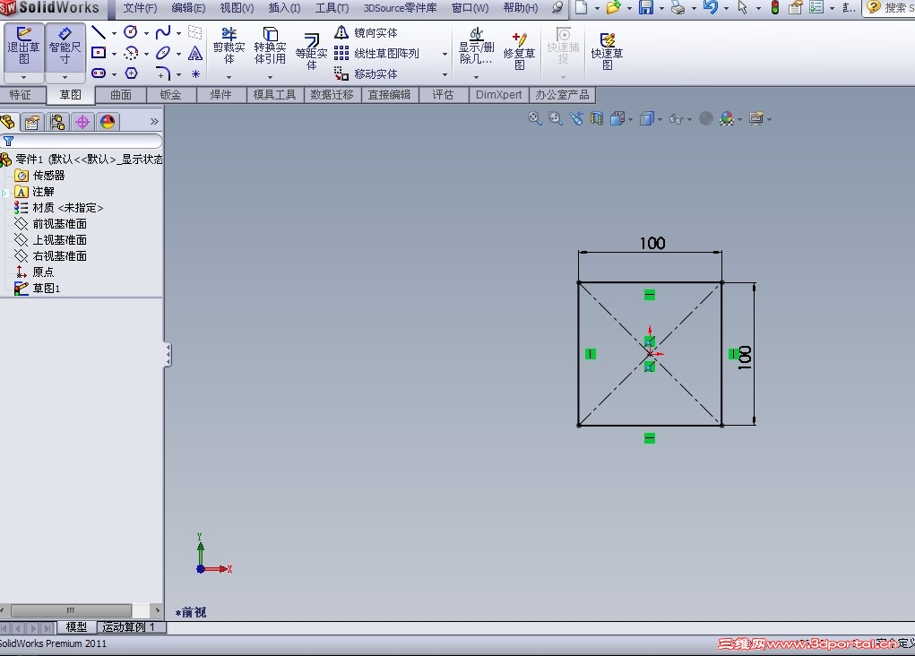

发表于 2011-9-25 21:17:34 | 显示全部楼层 来自: 中国山东聊城
我一般都是画完以后点下“相等”

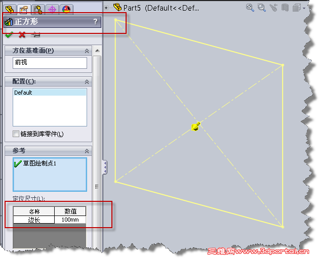

3 Y* J/ x0 x1 M1 S9 R如果你非要一步画出正方形的话是可以的:库特征(实际上就是让用户自定义)。别说一步画出正方形,就是一个零件也可以。其实常用零件做成库特征,之后使用是很方便的8 Z$ c  A$ l/ Q9 W
; ^, d3 T0 `: F$ N' g* O) d1945328/ S: u: [$ ~8 n: W8 F6 u& Y! v" u
ZHYJ96 发表于 2011-9-26 21:09 http://www.3dportal.cn/discuz/images/common/back.gif
, F4 J7 x0 V1 i3 C
$ A2 R. G" o/ m7 W5 [$ O8 k: ]5 u$ o9 d0 E* b
) m. N" c* \7 A9 }/ T; o/ W% q/ d呵呵,这样相对麻烦了一点。

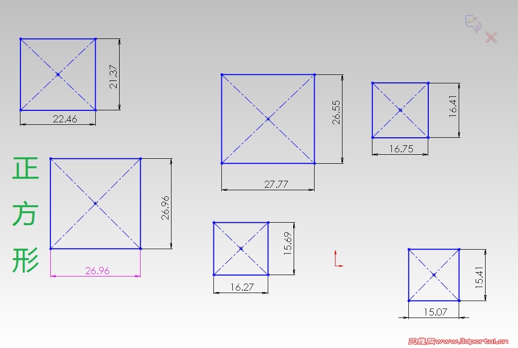

我现在特想不通的是:为什么用中心矩形命令绘制矩形的时候两条边会自动添加了相等关系变成了正方形,以前从来没有遇到过,后面特意去画的时候也画不出来,真是邪门了。

我猜楼主可能是在进行矩形草绘的时候按了键盘上的Q键。其实SOLIDWORKS有很多快捷键的
