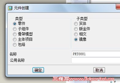

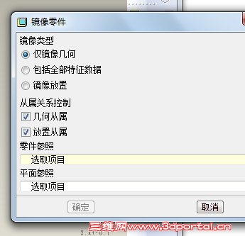

在装配模型里,插入/元件/创建/选零件、镜像,输入零件名称,再根据要求进行选择,选镜像A件就可得到B。最后删除A即可。模型树里就没有A.
