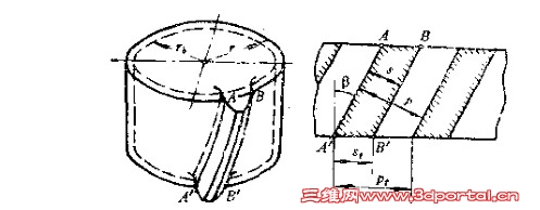

学生只知道 模数  m
# U% R9 g, Z' `- \; \
# J8 R: D& M3 S+ H/ S但是 书中 有 法向模数 这个参数   o6 F6 f( o1 k2 |0 E5 O7 S
6 T! T# H. E: }1 w& ]! z) y+ m' @8 m, o! C  v0 r1 t
请问老师:- p3 A5 X+ e2 s  v/ G4 w2 n  J
! G$ J. [% L2 t( y) O6 m
怎么理解 法向模数? (难道 模数  就是 法向模数,只不过名称改了?)
# h9 x) g5 y0 `! r# [  k* N  }" y+ a! v
谢谢!!!

与法向模数一起的还有端面模数,都是针对斜齿轮的。斜齿轮的齿面与端面是不垂直的,在端面的计算的模数就是端面模数,取一平面,垂直于齿面,这个面叫“法向面”,在法向面上的模数就是“法向模数”。
8 \3 \7 i0 x, U. v7 [) F3 y8 g! y* B+ N4 W9 j* ^
对于直齿轮,由于端面与齿轮齿面垂直,法向面与端面是平行的,端面模数等于法向模数,所以只说模数。

本帖最后由 lhf999 于 2011-9-25 18:10 编辑 ( g, ]4 p" N0 p4 f5 F1 h# ^0 K, o
- H4 N! J% p4 Q, t$ p2 g1 N& R2 h) I
谢楼上指正!
$ J' G( b  s$ U, P' r
* J0 Q9 e7 A& v) f特找一示意图以补过。
! K  ~* @9 G+ ?. U
6 Q+ R( w6 s( n( @9 H1 L% H; o右侧图中垂直于齿线的,即为法向平面中的参数,如法向齿厚s、法向齿距p,法向模数=法向齿距/∏。图中的st、pt则为端面的齿厚和齿距。

谢谢 各位老师 的 热心回答  学生明白了$ a8 [1 `- g. n) H& \+ Q5 A* e9 d8 ?
