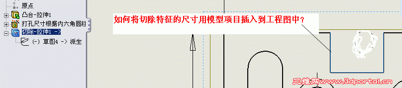

[求助] 如何将装配体特征中的尺寸用模型项目插入到工程图?
发表于 2011-9-25 16:28:22 | 显示全部楼层 |阅读模式 来自: 中国浙江温州
现遇到一难题,下图所示的缺口是在装配体中利用装配体特征生成的,现想利用模型项目自动生成尺寸,但这个缺口尺寸却没不能实现这一功能。" v2 c( ]( C' c  S; b, C
在此我想请教一下各位大侠,如何才能将装配体特征中的尺寸用模型项目插入到工程图?  U/ l( v$ ^' |# ~$ z6 O9 Q/ Q
- ]- E& s# Z0 {5 K Snap108.gif 6 E$ a$ m& B' _1 ~2 d. n

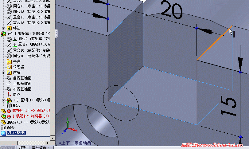

可以显示的,你是要单独显示这个特征尺寸吗? 模型项目---来源/目标----来源----所选特征  !你试试!
 楼主| 发表于 2011-9-25 16:52:58 | 显示全部楼层 来自: 中国浙江温州
可以显示的,你是要单独显示这个特征尺寸吗? 模型项目---来源/目标----来源----所选特征  !你试试!( K  a+ n/ F1 m5 h+ X: v
lina521_lsb 发表于 2011-9-25 16:49 http://www.3dportal.cn/discuz/images/common/back.gif
4 ^6 G% {: N! r: F5 l; n& k* E7 D
* Z3 u( X; Z  d/ M, M7 c5 V$ T0 I
点选了这个特征,但没任何尺寸
发表于 2011-9-25 20:27:57 | 显示全部楼层 来自: 中国重庆
有时候可能要换个视图标
