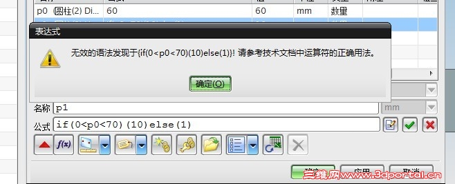

UG if函数x 和y这样如何用函数表示出来  当0《x《20  . y=10     当5 {  f  }) {5 x$ {: E) T/ t
20《x《50   .y=20    其他数值的情况下y=50! h1 C4 Z# z. ^) l! I# ?' Y
! C- d5 K  f+ L" q. {* }2 O
* q- n9 s: h+ `4 {9 hUG函数好像这样输入不行 不知道为什么????麻烦大家赐教

UG有条件表达式,通过对表达式指定不同的条件来定义变量。利用if/else结构建立表达式,其句法为:  C- p: w, Q1 |7 v7 v) @; n/ t$ _
VAR=if (exp1) (exp2) else (exp3)
+ j  M" [( {0 E3 c) wwidth=if (length<8) (2) else(3)+ F; K/ ^1 P, t) I# Y
其含义为:如果length小于8,则width为2,否则为3

 楼主| 发表于 2011-9-26 09:09:22 | 显示全部楼层 来自: 中国浙江温州
二楼的那样是行的但是这样一个区间就不是行
