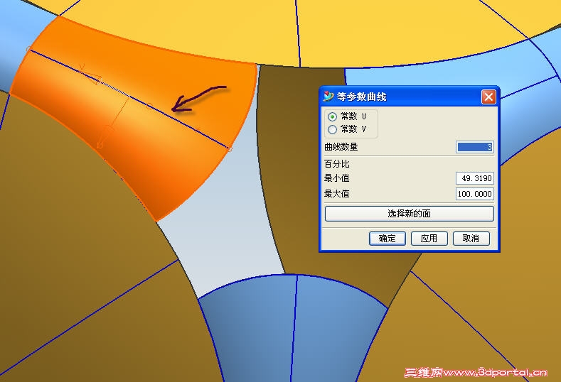

看一个补面视频,用到了来自实体集的曲线-抽取,里面有个等参数曲线,点开后有U、V两个方向,然后曲线数量选3,能在一个曲面上找到一个中线。这个命令是什么意思?5 A' u& `/ k- ~

这个命令的意思就是做面的等分线,U和V是指构面的方向,数量是指等分曲面的边的等分点数量,如取3,就指某边三个点。

谢谢,试了几个数,弄明白了,确实是那个意思,3指的是某方向一共三个点,其实是二等分。
