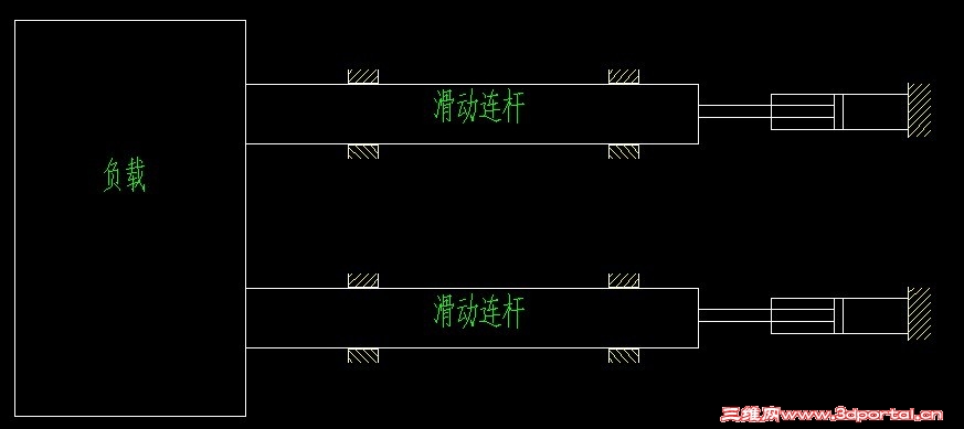

有个项目液压系统,4条油缸一个系统。要求4只油缸能单独动作,也能两缸同时动作,四刚同时动作,在两缸和四缸同时动作是有同步要求。5 t' k# s7 I; A9 j
关键在于每只油缸负载可能有差别(差别不大,可能每只油缸压力差别在1.5MPa以内),如何保证同步?

 楼主| 发表于 2011-9-26 13:32:46 | 显示全部楼层 来自: 中国湖北武汉
* u' w! b. d+ }- F: C- h" x0 K4 s% g0 l/ [, `3 }* y( K$ A
未命名.jpg ! h4 r% S; n) d% c# F4 V$ [) l
# @* L: g6 h* K1 G% L( o3 i& y7 K( K其实双缸同步,4缸同步的时候,负载是刚性的,这里画了一个简图,两根连杆在导轨中滑动,油缸通过连杆拉动负载左右滑动,负载是自由的没有约束,而连杆导轨与连杆是有配合间隙的,如果两只缸不同步造成跑偏,连杆可能会卡在导轨里,所以两个缸有同步要求。4缸的情况一样。9 s$ t7 h# T, N( J7 v2 g
+ z, C" s3 f0 _; w: P& m: i1 R这是俯视图,两缸水平布置。。。

厚积薄发老兄不知道看了我3楼发的图没有,两根连杆的支撑是可调的,在连接负载前先调整好,只要求阻力小于一个规定值,所以造成最后可能两个连杆本身的摩擦阻力就不一样,这是造成最后两个缸不同步的主要原因。但是连上负载后,我觉得应该会使情况好转,所以不知道这种情况是否有必要去采取同步措施?

不用同步阀应该可以
3 }, M: y* {$ O8 e偏载不大的同步系统,用刚性连接结构,或节流阀就行。$ P$ C) p6 L  X8 |2 Y9 u
偏负载同步系统,可以选择同步元件。如:同步阀,同步马达等。

可以使用比例阀加位置传感器达到楼主同步及单独动作的要求,不过费用高点

我以前做过一个4个伺服阀+位移传感器的4缸同步升降台。2 a8 p1 `) U  D( O
不过现在比例阀的精度提高的情况,用比例阀+位移传感器也可以,价格虽然贵一点,但比起伺服阀来还算便宜了。! \+ s2 |* U0 x5 ]7 D
另外,考虑到精度要求不高,行程也不大的话,用同步阀也可以,当然3缸同步要排除在外

建议用位移传感器+电磁阀来做同步,即可单独动作,也可同步控制,关键在控制系统上,实现起来比较简单。
