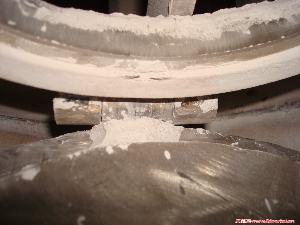

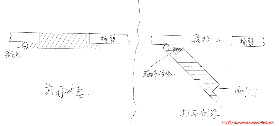

图中显示的是一个搅拌缸落料口的示意图; v6 o0 q: Y% j- d9 @
此设备是搅拌粉料的,搅拌齿几乎是与桶壁相接触8 w% M/ z# M+ V# P: w, ^9 q
同时为了保证全部能搅到,落料口阀门是塞入式的,厚度正好与桶壁一致
. Y7 X( H  x. u, d现在有个问题是:阀门在打开放料时,粉料会堆积在阀门的边沿上,导致阀门就关不上
+ Z, M+ _" \: B7 i! {. S请指点一下有没好的改进

1  设计成平板式,靠平面密封,可避免死角积料。
$ Z" E6 [7 T( T8 w& v2 C5 H7 e2  设计成蝶阀式,既便有积料在关闭时可以刮掉。
天际孤帆 + 2 鼓励交流
 楼主| 发表于 2011-9-26 11:43:29 | 显示全部楼层 来自: 中国江苏苏州
多谢回复,不过存在一些问题
5 f+ o; v3 n0 ~! a/ o1.平板式的话不能满足落料口壁厚那段粉料能够搅拌到,
* N7 H& m6 `3 U7 a0 g: O2.蝶阀的话,由于是边搅边放料的,有被搅拌齿刮到的危险,而且不能达到密封的要求啊8 @) d; M7 J/ J+ G

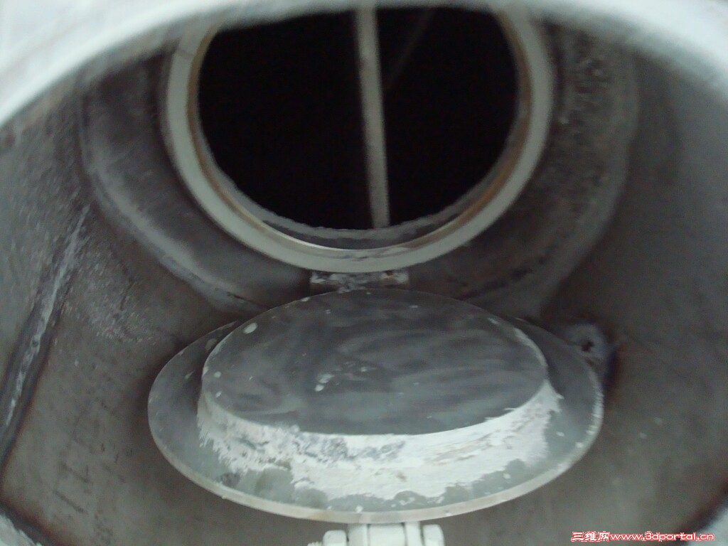

 楼主| 发表于 2011-10-10 19:39:15 | 显示全部楼层 来自: 中国江苏苏州
thanks,是的,改成斜度的料口。0 @& _. x3 }3 A( C: t' [7 I+ C1 C5 a
但是工作量就大去了

发表于 2011-10-11 13:53:24 | 显示全部楼层 来自: 中国四川内江
从你的照片看好像干粉料,是否可以考虑用压缩空气吹扫啊

发表于 2011-10-18 22:58:08 | 显示全部楼层 来自: 中国广东珠海
盖的根部切槽让位即可
