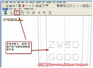

首先在草绘界面下绘制字体(图一)。' h6 e1 O) Y4 d* W2 S3 d" W1 x

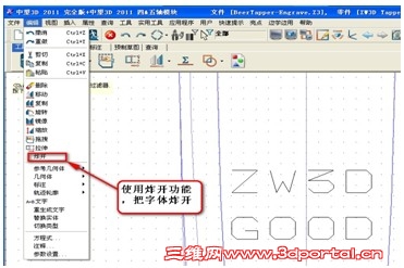

绘制完之后,把字体炸开,便于后面的操作(图二)。+ a. Y3 p5 ~5 r( }' v, Z. M3 C2 j/ z

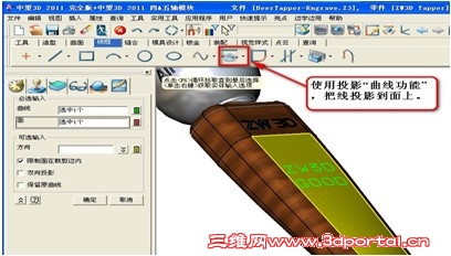

5 u9 t1 G8 D& F6 z6 T7 D使用投影功能把字体投影到曲面上(图三)
, H% F6 y2 M' N$ R  b  [& i( n tu3.jpg (图三). G# K4 W7 d0 u8 ~8 R

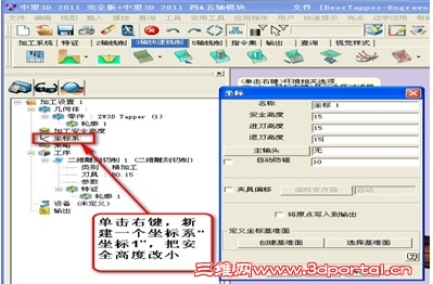

进入到加工界面,因为雕字太刀太多会非常浪费时间,所以可以新建一个安全高度较低的坐标(图四)2 T3 W1 _' `2 C/ A& g3 U
* [8 K5 [" j# \- G) N* k% H& `, l. B0 N! Z" J/ a

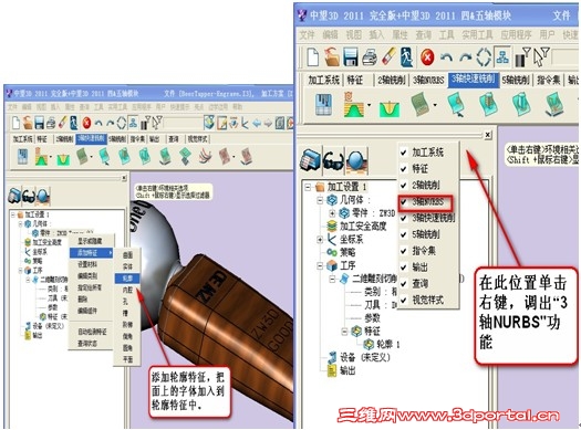

1 f1 `2 T+ w6 _' y( d首先要添加轮廓特征,把字体添加进特征里面(图五)。% H" \# E+ A" n7 {! f$ l
因为“3NURBS”功能不在默认的显示中,所以要先把此选项的功能调出来(图六)。, U/ x+ f7 o7 f
1 Q9 p& a% t8 H/ B; U6 |, m7 L% i$ @( E9 L2 u& X
. K( M" z2 a! l# G" k9 i$ {/ O
, r8 K& O9 |: M' y# b% q

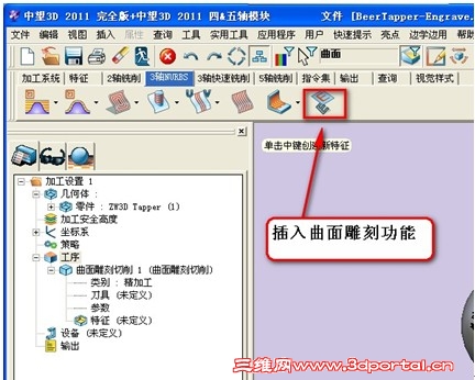

使用“曲面雕刻功能”(图七)
  ?( ^+ B' W* d' \# ]8 J2 V$ v, b/ C
7 I; ^" ~! o% `( {) `$ \
6 \2 }! z# q( |& e" q7 I(图七)
9 T2 Y- }+ V0 u- D* y! A插入特征和刀具(使用较小的雕字刀)后,坐标使用之前新建的坐标(图八)! @, i' v4 Y8 ]! e

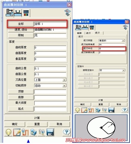

# I/ s# C6 |; \, o并且为了减少雕字的进退刀的干涉,因为雕字的进给量是很少的,所以我们选择我直接插削下去,把进退刀的半径都改为0(图九)
, y, Q3 \" F% E; c) U( c* N, |2 x, c2 ]% Y$ N5 F

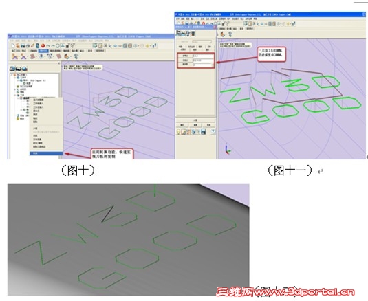

这样的话刀路只是一层的刀路,在中望3D中有一个功能,可以很方便的复制刀路(图十)/ G+ W0 ^/ K. L0 V
就可以完成雕字刀路的全部路径(图十一)。3 q9 Z; C0 [, x1 G. T
实体模拟出来的雕字效果(图十二)。
