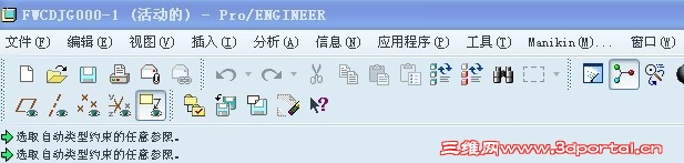

[求助] 撤销、重做符号怎么是灰的不能用
发表于 2011-9-26 14:11:56 | 显示全部楼层 |阅读模式 来自: 中国河北廊坊
proe5.0,撤销、重做符号怎么是灰的不能用有什么办法恢复能用吗?或怎么设置才行5 [( j" O2 s3 k2 T2 m
7 M# H7 a4 p! F$ r$ g" k/ Z0 s: O 未命名.jpg
发表于 2011-9-26 15:18:01 | 显示全部楼层 来自: 中国江苏无锡
如果你没有做任何操作,是灰色的是很正常的。
发表于 2011-9-26 22:53:45 | 显示全部楼层 来自: 中国湖南长沙
6 Y1 j8 K" q9 R0 j' bhoopoe 发表于 2011-9-26 15:18 http://www.3dportal.cn/discuz/images/common/back.gif
( ~" _4 j% W7 q+ f1 N5 C对,只要你进行了操作就可以看到图标不是灰色的了,这个图标最主要是在有操作的前提下进行撤销或返回的
发表于 2011-9-27 08:19:50 | 显示全部楼层 来自: 中国上海
: w$ F- Z! A) M4 h6 W- T' u& u9 n' X$ L  k+ z+ E4 E+ G
1945149, y% ?* t/ g, }! W2 h# ?
ma200706 发表于 2011-9-26 14:11 http://www.3dportal.cn/discuz/images/common/back.gif
" h" Z# C  e; C, o9 h8 f
什么都没做的时候,你想撤销什么呢?所以是灰色了,你做几个步骤,上面就是黑色的了哦,
 楼主| 发表于 2011-9-30 09:08:18 | 显示全部楼层 来自: 中国河北廊坊
因为我操作了以后他还是灰色的,我才觉得不正常呢
发表于 2011-9-30 10:27:02 | 显示全部楼层 来自: 中国天津
可以点上面的窗口,然后选择激活窗口,然后再看是不是就不是灰色的了。
发表于 2011-9-30 20:48:22 | 显示全部楼层 来自: 中国广东肇庆
用些操作不能撒消,试下用简单的命令,如倒角
