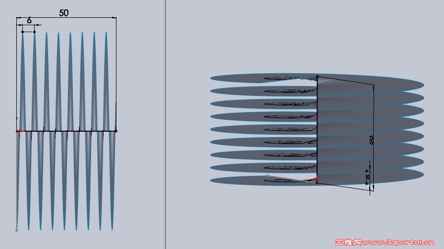

我想做如图所示的螺旋曲面,但就是做不出,我的草图在哪出问题了?还是扫描曲面时的选项问题?请高手指点,谢谢。

估计是你的草图端点在中心点上面了,试试让轮廓线离开中心点0.1mm,也许情况就不一样了。

 楼主| 发表于 2011-9-26 15:58:29 | 显示全部楼层 来自: 中国浙江宁波
你说的方法是可以,但我试过把高度改成30或60就可以。还是感觉有问题没搞清楚。谢谢
发表于 2011-9-26 16:29:05 | 显示全部楼层 来自: 中国山东济南
这个问题 好奇怪  只要 是 起始点和终点 能对齐  扫描就能成功,对不齐就失败。

/ a( b+ ~: Z% Z7 n' D; E( A是的,我也发现,要是螺旋曲线选择“螺距—圈数”没问题,选择了“螺距—高度”,如果高度不是螺距的整数倍就有问题。期待高手解释下。谢谢。

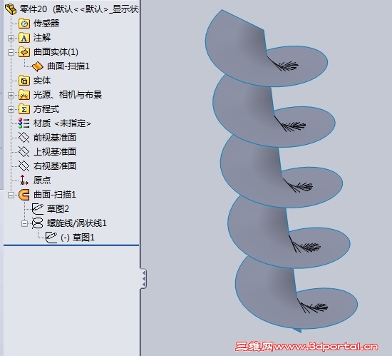

本帖最后由 w_hs1 于 2011-9-28 19:33 编辑 # p- }' d6 K% H2 k: w/ w( E( H
$ |# }- z6 [! ]. [! P草图端点在中心点上也没有问题呀4 ?' B, @! J- P2 t1 Q
* t5 h7 L$ D% g5 p! X
零件20.jpg 4 Y& t$ l/ Q5 H( P( n# u$ G
* W& M' d. N4 `( T# t) r2 a/ U$ i 零件20A.jpg

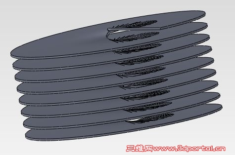

发表于 2011-9-30 11:56:48 | 显示全部楼层 来自: LAN
这个曲线扫描啊,不明白楼主要求什么。
螺旋线曲面.rar

我想做如图所示的螺旋曲面,但就是做不出,我的草图在哪出问题了?还是扫描曲面时的选项问题?请高手指点,谢谢。7 T1 \6 O+ Y$ Z$ P3 i2 p, k
1945178' n* t  Q/ T; g5 {3 A6 I% B( ~
gsyefeng 发表于 2011-9-26 15:35 http://www.3dportal.cn/discuz/images/common/back.gif
1 r% {0 b2 d6 k4 ]: |你的路径呢?这种草图的做法没有路径是不能扫描的,螺旋线只能做为引导线!
 楼主| 发表于 2011-9-30 16:05:18 | 显示全部楼层 来自: 中国浙江宁波
我的意思是为什么我螺旋线用“螺距=6mm,高度=50mm”的螺旋线就不能扫描出曲面,用“螺距=6mm,高度=60mm|”就能扫描出呢?
