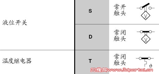

油温传感器和液位传感器表示符号是什么?请指教,谢谢!急需
发表于 2011-9-26 16:24:38 | 显示全部楼层 来自: 中国北京
如图:::::::::

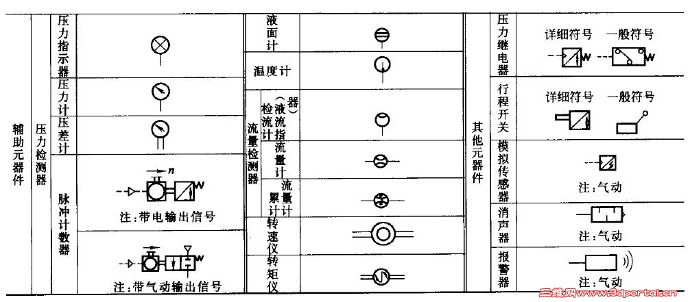

发表于 2011-9-27 14:12:39 | 显示全部楼层 来自: 中国四川成都
GB/T 78601-1993《液压气动系统图形符号》中规定的符号
( u% G) R; n- r: F- P: r
