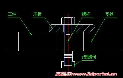

T型槽上是怎样夹紧工件的?/ c& ]" `- o7 ^. ^$ ]! ^% m
; V0 N2 Z( i/ ]& q; e' P谁能画一下简图啊,我没仔细看过怎样夹紧的。记得是用以块压板,但是忘记怎样夹持的了

在师傅们准备装夹的过程中,应该看到T型螺母从载台的一侧送进去的过程或者更懒的就直接留在上面一些
发表于 2011-9-27 13:13:25 | 显示全部楼层 来自: 中国山东泰安
将T 型螺栓放于T型槽中

T型槽内有螺母

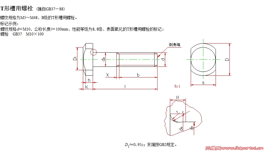

T型槽有螺母  可以夹紧的
发表于 2011-10-11 19:12:06 | 显示全部楼层 来自: 中国广东深圳
简画的示意图,供参考
压板.pdf
5.43 KB, 下载次数: 5
