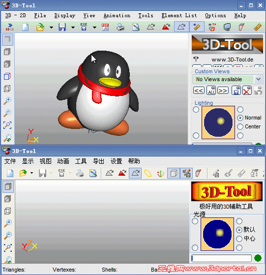

% {7 ]) T$ @0 |7 N5 z' {, P4 `http://www.3d-tool.de/english/cad-viewer.htm像这种问题吗...嘿嘿..不知道了吧...
1 o* o$ b) T- g- x$ ~7 b. R9 y8 R+ Z推荐一个世界上最好的软件....3D-TOOL+ B5 \0 @3 i9 G2 U
可以生成EXE免带任何多余文件,.可以看无数3D格式,支持很多2D格式* U' H+ s+ R# l. }1 u# P
还带幻灯片和动画浏览功能....还内爆炸图动画功能...3 O3 C. _" ?9 P
软件不大哦..不过价格死贵哦...要是想商业使用,最好还是买一份授权..毕竟人家也不容易.
  Y5 a2 N: z1 h! K: Ehttp://www.3d-tool.de/english/cad-viewer.htm0 ?' e7 s$ N% G- Q6 A1 [
另外你可以去网站上下载一个示例,看看..还可以测量 ,标注,.功能强大的..保证吓死你.
' \3 e: l+ ?1 \! W上一张图片::一看就在不言中了..
